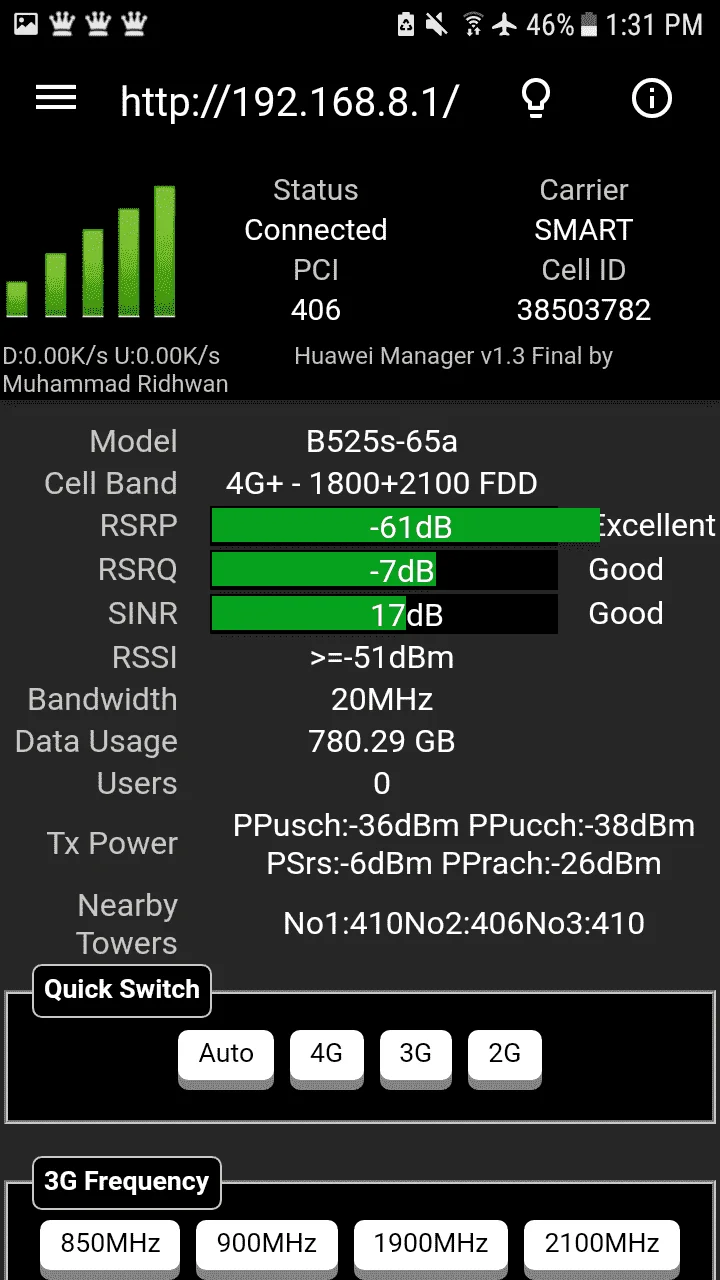

Pang backup lang kasi mahina din si globobo dito...smart lang maasahan ko pero nakakadismaya lang kasi kahit full bar excellent ang signal ng white mamba ko lintik nasa 10-40mbs lng ang speed...

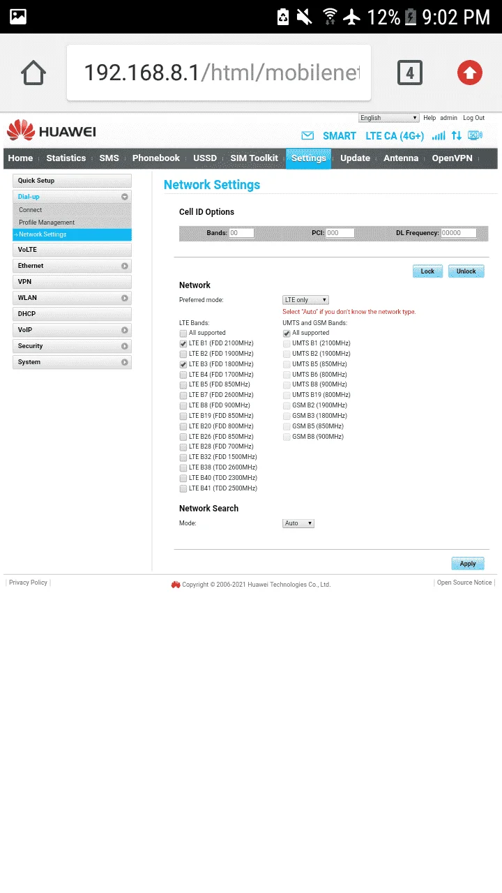

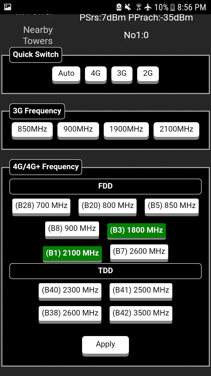

try mo mag dalawang band.. hanap ka ng pinaka mabilis na band tapos yung pangalawang pinakamabilis tapos lock mo dun sa dalawa.. swerte ng maring band na nasasagap.. dito iisa lang band3..

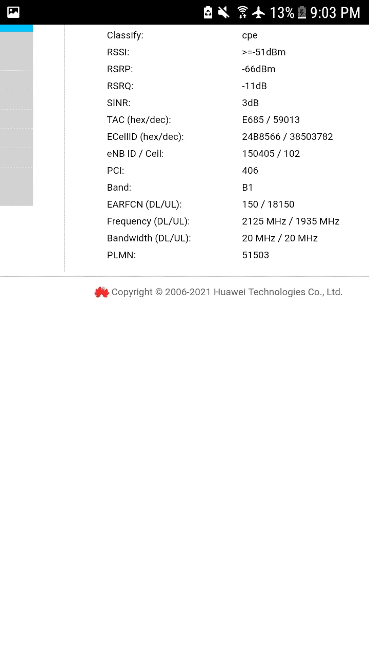

bawal sa band 41 at b3, 41 ang malakas samin pero mahina ang speed , pwede b41 at b1 pero mahina ang b1 hindi nya ma combined...b3 at b1 gamit ko pero hinahatag ang signal ng b3 kasi mahina ang b1 kaya average to poor parin...
kahit unang iconnect mo yung b3 tyaka mo i add yung b1? bali ang lalabas is 1800+2100 ganyan?

ganun tlga iisa lang lumalabas sa gui ng modem. pero dun sa hmanager dalawa.. my nagbago ba sa speed kung lock sa iisa vs sa dalawa?
Hmanager old version gamit ko po naka combined na po yan pero sa modem 192.168.8.1 isa lang nakalagay b1 or b3 kc bagong

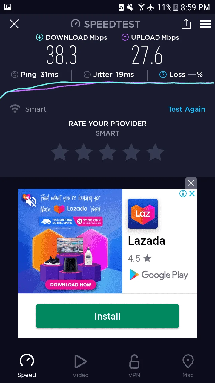

eto po speed hindi talga tataas ng 50-60mbs nakakadismaya smart d2 samin...
View attachment 1524328 View attachment 1524331 View attachment 1524332 View attachment 1524335
Okay na naman pala yan paps eh. 30mbps at peak hours is good enough.
File ka lang ng complaint if less than 5mbps speed mo. Remember po kasi, 4G yan. You can only reach 100mbps if 1-5 people lang gumagamit ng Tower Sector Band na yan.
Pero since malabo naman yan mangyari, 30mbps is good enough. 27mbps lang nga promised speed ni DITO. Okay na yan yung 30mbps.
