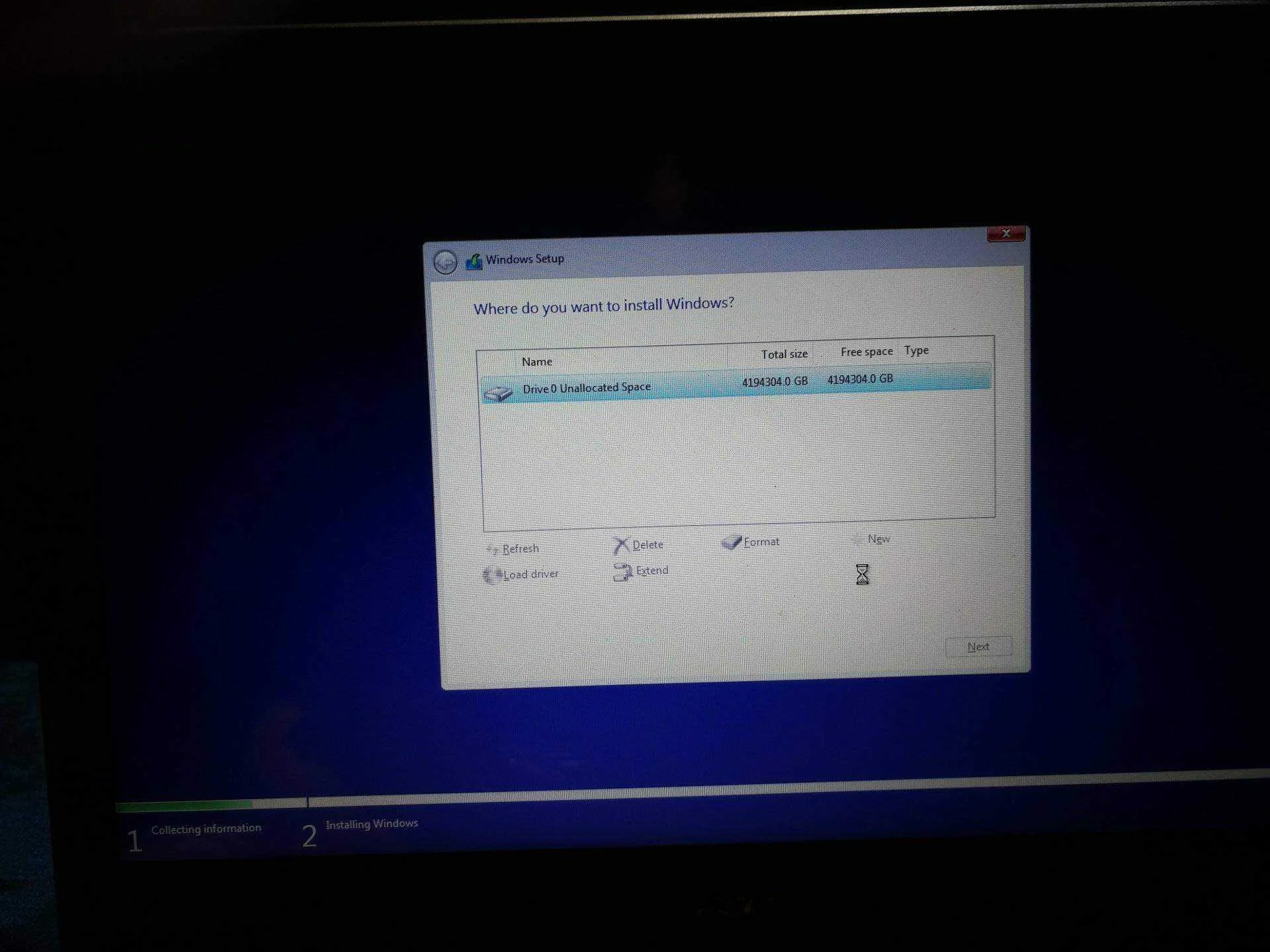

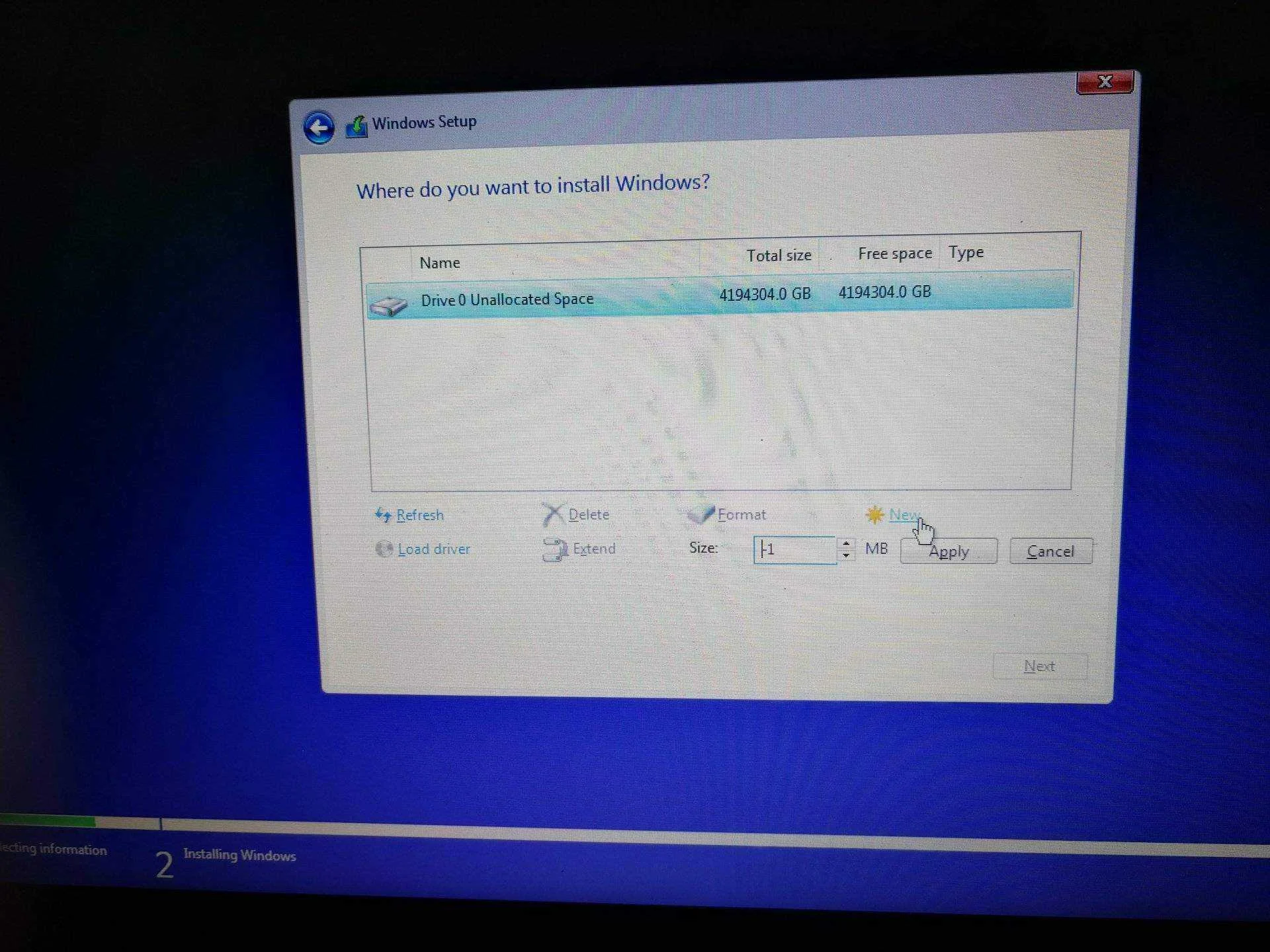

Hi po. Need your help po upon installation po kc ayaw magtuloy ng pag install ko. My error pong ganito. Ano po dapar gawin dito. :(

Try mo po tanggalin yung hdd tapos balik mo ulit. May naencounter na akong ganyan na problem sa pc na pinaayos sa akin naayos naman sya pero nasisira ulit.

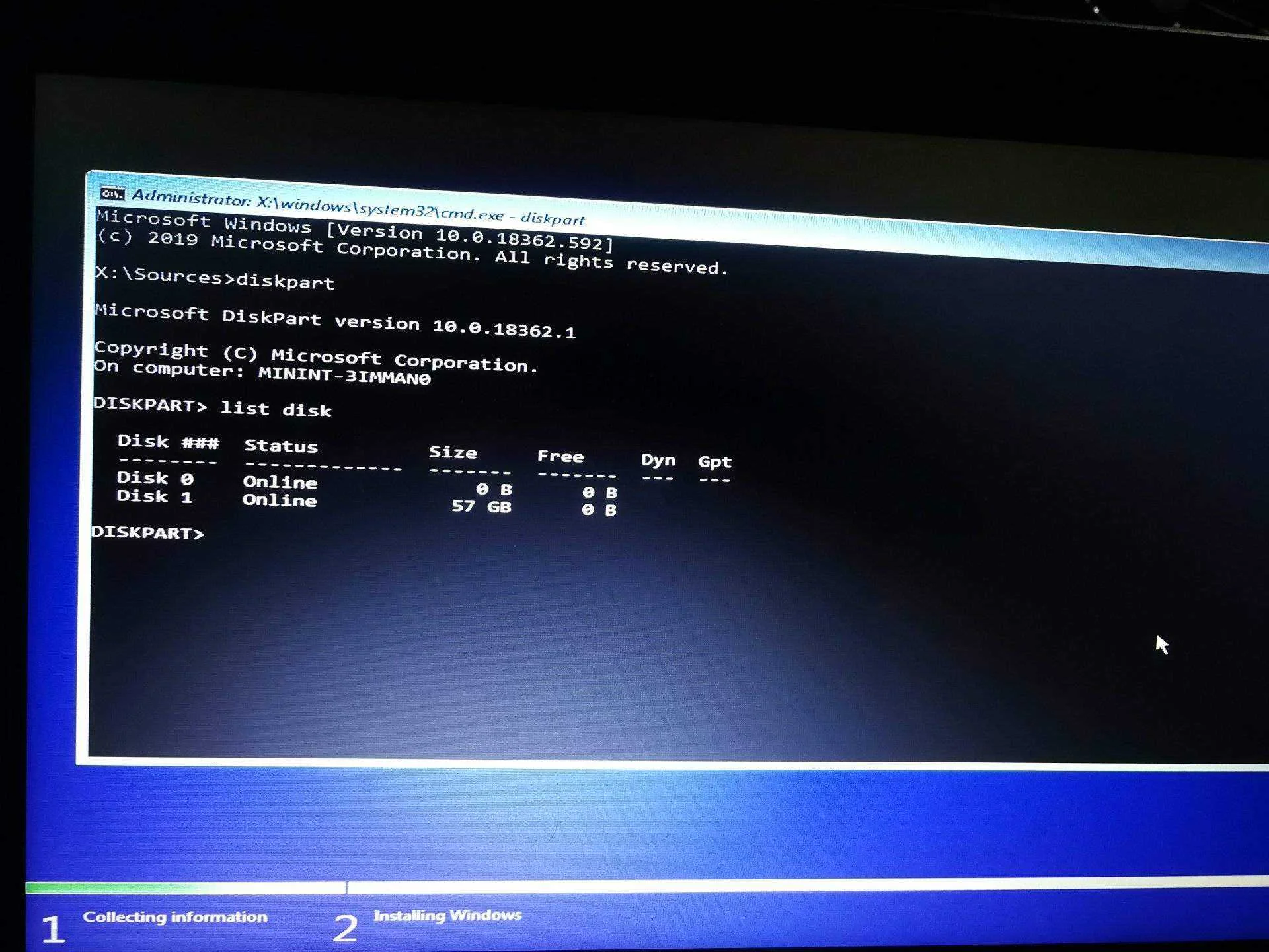

ilang beses ko na po tinanggal balik hdd same pa din po. maybe hdd my problema kc nagtry ako ibang hdd pwd naman.. sira ang 1TB hdd. ano po recommended brand ng hdd na hnd sirain po?
huwag mo na try paganahin HDD. mahirapan ka lang babalik din agad sira. pero kung gusto mo pa rin try. reheat mo yung mga ic sa HDD board then alog mo yung hdd para umikot yung disk sa loob (maramdaman mo pag umikot na sya). ikabit mo then tingnan kung tama na madetect nya. (repeat until satisfied)

kung may nagclick sa HDD pag-ON mo. hampasx2 mo yung HDD sa palad hanggang sa bumitaw yung stuck na karayom sa loob. TS
Oh really. Cge po ittry ko po. Salamat po
