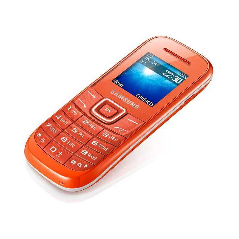

Good day mga kaPHC !
Help naman po sa mga nakaka alam kung paano ma bypass o ma reset / format yung 2G phone ko Samsung GT-E1200R, keypad phone po sya.
Ginamit ng kapatid ko nilagyan ng lock pin tapos nakalimutan.. di ko ngayon alam kung pwede pa kaya ito?...
mura lng naman po bili wala pang 1k pero bago pa po to, nakakahinayang naman.. di magamit.. pagod na si google sa akin sa kaka search.. hehe
salamat po ng madami !
Parang supported ata yan sa miracle thunder crack, click spd button,select read info then sa choose type, hanapin mo ung 6530a, click start
Install spd driver first, once installed hold mo ung ok button ng samsung (ung bilog sa gitna) while connecting to pc, kapag tapos na magread info makikita mo sa baba ung unlock code, enter mo lang
Parang supported ata yan sa miracle thunder *****, click spd button,select read info then sa choose type, hanapin mo ung 6530a, click start
Salamat po. Gagamit tlaga ako ng PC noh. Wala akong makita codes na ittype lng.
Gagamit pa ako connector. hehe mahal ata yun sa shoppe. Hehe pag mura po bili ako.
Salamat po ulit.
