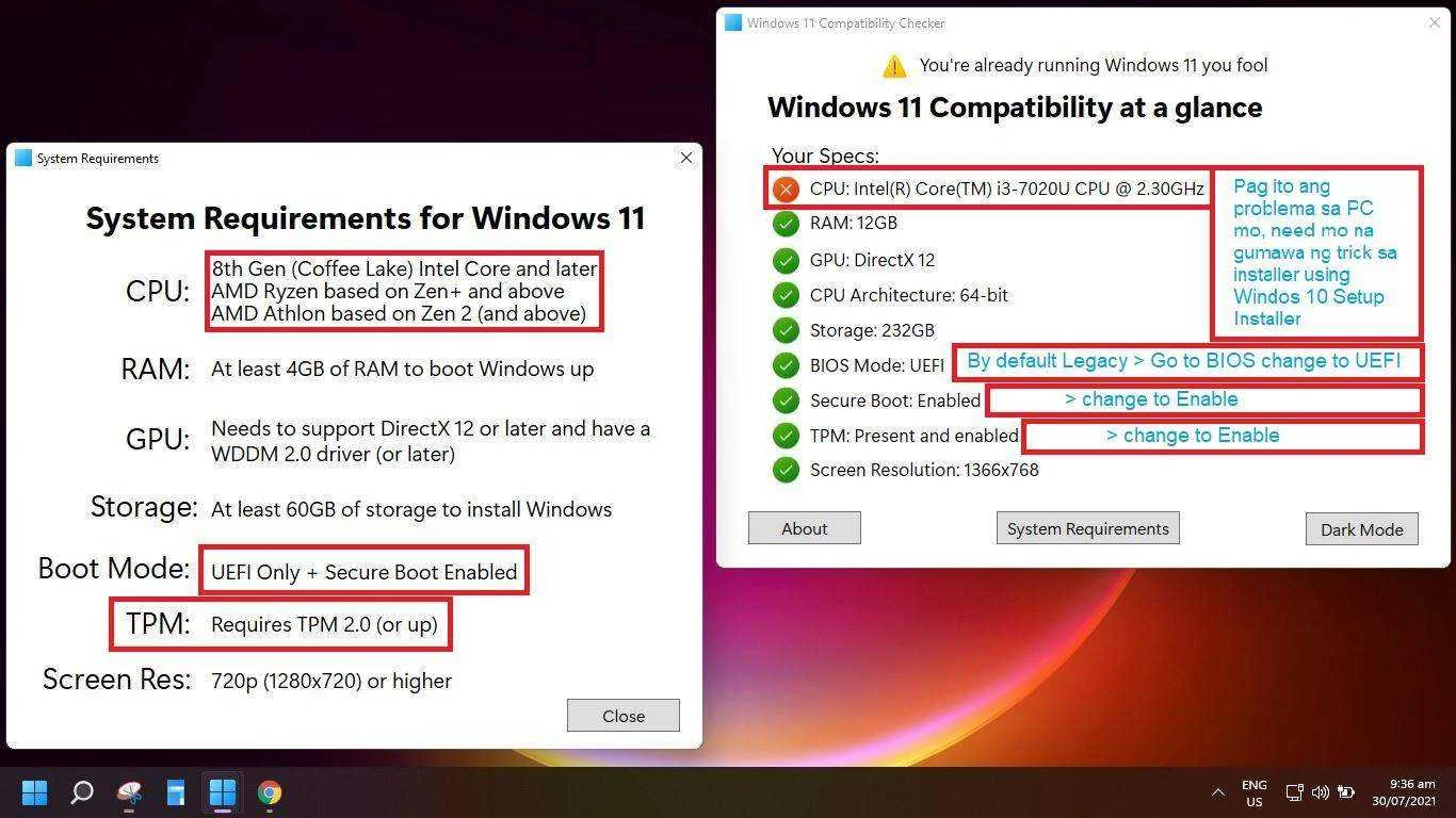

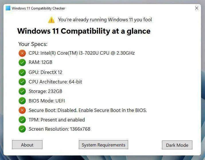

Pansinin niyo maigi. Halos lahat nag comply ang PC ko maliban sa CPU mismo kasi laptop mahirap na palitan ang CPU pero wala ako pinalitan dito ahh. Ang usual problem is itong dalawa:
1. TPM 2.0 - Naka install na ako ng Windows through bypassed saka ko pa ito na Enable. Awkward diba?
2. Secure Boot - Today, July 30, 2021 nagawa ko wakas sa kakalikot at research itong Secure Boot kasi naka disabled by default at hindi ko ma Enable. Unang gawin ninyo change Legacy to UEFI if kaparehas tayo ng sitwasyon ng PC. Or reset by default ang BIOS setting para makita ninyo anong problema. Tulad ng ginawa ko.
Try niyo gawin sa BIOS Setting kasi di natin alam hanggat di natin tiningnan na nag comply na palay tayo tulad ng PC ko.
Kung bypass ang gagamitin ninyo na method sa dalawa na ito mas mahihirapan kayo mag update kasi hindi kayo makakareceive ng update or kahit mag appear ay hindi niyo rin maiinstall ang update. So, anga gagawin niyo every time my update mag dadownload kayo pero may hasle yun kasi hindi update ang labat kundi clean installation.
No More Bypass, Check niyo muna mga PC niyo malay niyo nag comply na pala pc niyo at pinahihirapan niyo lang sarili ninyo tulad ko.
Actually lahat na gen basta pwedi ang Windows 10 ay pwedi ang Windows 11 by using Windows 10 setup, delete lang ang install.wim at kunin ang install.wim ng Windows 11. Yun lang oking okay na.
Yun na nga pap, ang ginagawa nila jn. Windows 10 combination at Windows 11 files para mapagana ang Windows 11 sa Low Specs PC beyond Windows 11 Requirements without asking the requirements.
