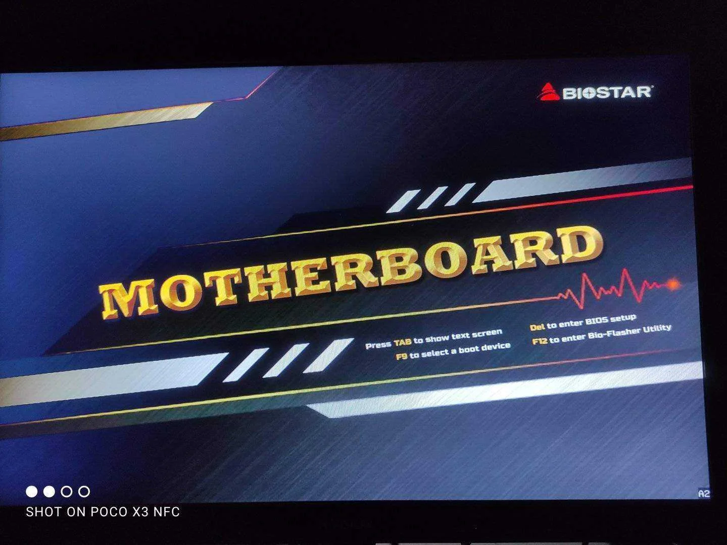

Yung pc after power on, stuck lang sa first screen wich is may pag pipilian na press del, f9, f12, at tab.
Pero ayaw naman pumasok sa bios settings niya..
Na try kuna mag resocket nang ram at nilinis ko pa ng eraser..wala padin..
Nag try ako na walang supply yung hdd ko, pumasok na siya sa bios settings..
Saan kaya may problema?
Yung psu?, motherboard?or yung hdd?
Probably sa HDD yung cause po sir bat nag sstuck yung boot. Kung meron sana kayo diyan extra HDD or SSD to try if mag normal boot at pumasok sa bios, means sa HDD niyo po yung sira. Cause will be corrupted or bad sector ng HDD. Try niyo po iparamdam yung HDD kung may nararamdaman kayo na may umiikot sa loob biya kasi meron niyan spinning disk motor sa loob ng HDD. Parang maririnig mo at maramdaman sa vibrate at tunog. Diyan din malaman na baka malubha na yung sira ng HDD at baka palitan na ng bago.
[XX='realrwsison, c: 1341683, m: 1780488'][/XX]
Kaso wala extra hdd eh., 2-3 months pa ata tong pc niya..
Baka may warranty pa to sa pinag bilhan niya.. ehehe..
Salamat po bossing at pasensya na sa esturbo..☺️😅
mag trail & error ka muna alamin mo cause nung loop. hugutin mo muna ung HDD then check kung mag tuloy sa bios pag tumuloy sa bios set boot priority k sa cd rom if meron para ma pinpoint ung cause ng loop
I would suggest since nakakapasok ka naman sa bios . iCheck mo ung Health ng Hard drive. Wag kang mag attempt na mag reinstall ng bagong Since big probabilty na maooverwrite lahat ng files mo. Heck HDD Health ka muna using other pc. Then Backup mo lahat ng Files mo , naninigurado lang.
If marunong ka gumawa ng bootable, gawa ka sa usb mo ng Hirens Boot Utility, May HDD diagnostics dun. Para may starting point ka else. wag mo ng pakialaman ung reisntallation ng OS. Ibackup mo muna lahat ng files if maaaccess si HDD though Data on another Computer.
then saka ka na magpalit ng SSD. gawin mo ung main OS drive
bili ka rin ng atleast 500Gb or TB kung kaya na HDD just for FIles. Para incase na apektado OS mo, medyo safe lahat ng Files mo kasi nakahiwalay.
IF di ka marunong magbuting2 or di ka confident, dalhin mo sa shop at ipacheck mo nalang para less hassle.
Hi po, if may sira po sa hdd, mahihirapan po ang bios sa pag.read sa hdd kaya po na.stuck sa first display sa screen po, ok po yung bios kung walang hdd nakasaksak diba po?or may power glitch po kayo, meaning kulang ang power sa hdd kaya po nasira ang hdd nyo po...yun lang po...sana maka.share ng kaalaman... \m/ keep rockin'
nag ganyan din pc ko , ang ginawa ko niremove ko yung harddisk then pinalitan ko ng iba, gumana uli sya, ewan ko lang kung ganun din sayo pareho kasi tayo problem nag stock din sa logo,
