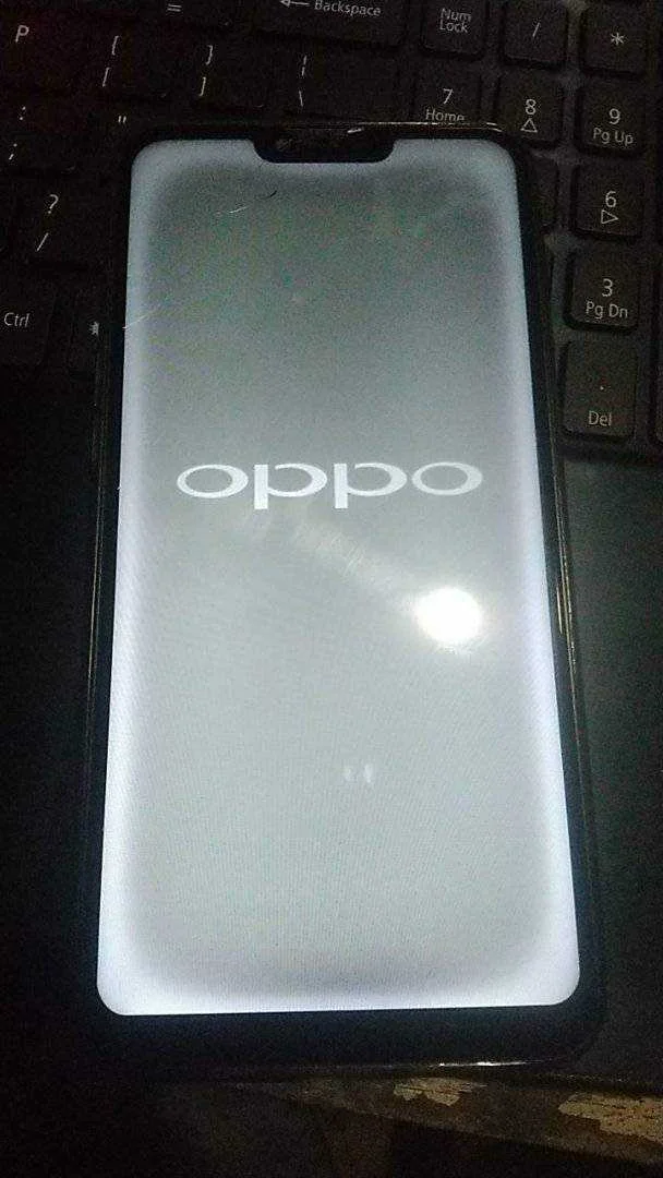

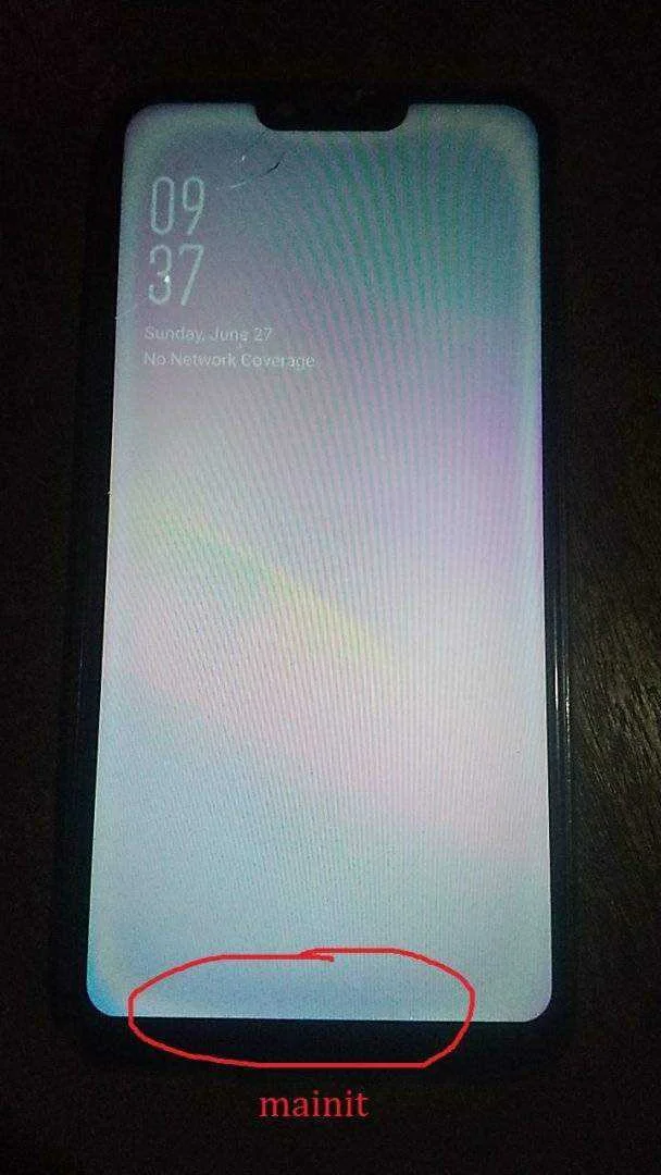

SIno na po ba naka-experience nito dito sa group at pano nyo pa na-solve?
At first maayos naman ang display despite sa krack sa screen. Normal lang din ang heating dati kasi nakataas ang brightness level. But then one day nawala display nya but I can hear na running parin ang OS. Hinayaan ko lang and after several days pinaandar ko sya at nagdisplay na. walang white na ganyan just like sa attached picture pero bigla na lang lumabas while I was updating the apps. Napansin ko din na umiinit ang lower part ng screen and I can say na it's not at the normal level. Gumagana naman ng maayos ang phone despite the problems that I mentioned.
Ano po ba advice nyo para dito?
Sometimes overheating can damage your components especially battery and LCD screen..
Best solution, ipagawa mo yung screen, replace battery and reapply termal paste..
or better yet but a new phone if may budget ka
Hindi ba yan nabasa ? Or nalaglag sa basa ? Usually kasi ganyan ang nangyayare kapag nalubog sa tubig ang device. If overheating issue lang talaga sya noon hindi lang yan ang aabutin kapag may natusta sa loob.
Hindi po sir. alaga kasi ng papa ko to. aside sa crack sa upper part ng screen maayos naman sya. hindi kaya grounded or shorted na sa loob?
thanks for the reply po. try ko lang po na ipagawa ang screen at para macheck na din yung ibang components baka nga may iba pang sira.
Yun mismo ang tinitingnan na anggulo paps kasi ganyan ang effects ng shortage kaya baka nga nabasa yan kasi nasa charging board ang umiinit which is not normal kung ndi nabasa yan or baka nabasa ang charging port tapis naicharge
Try ko na lang pong patingnan sa technician po. para na rin di na lumala pa yung problema baka may masira pang ibang components. thank you po sir for the response.
