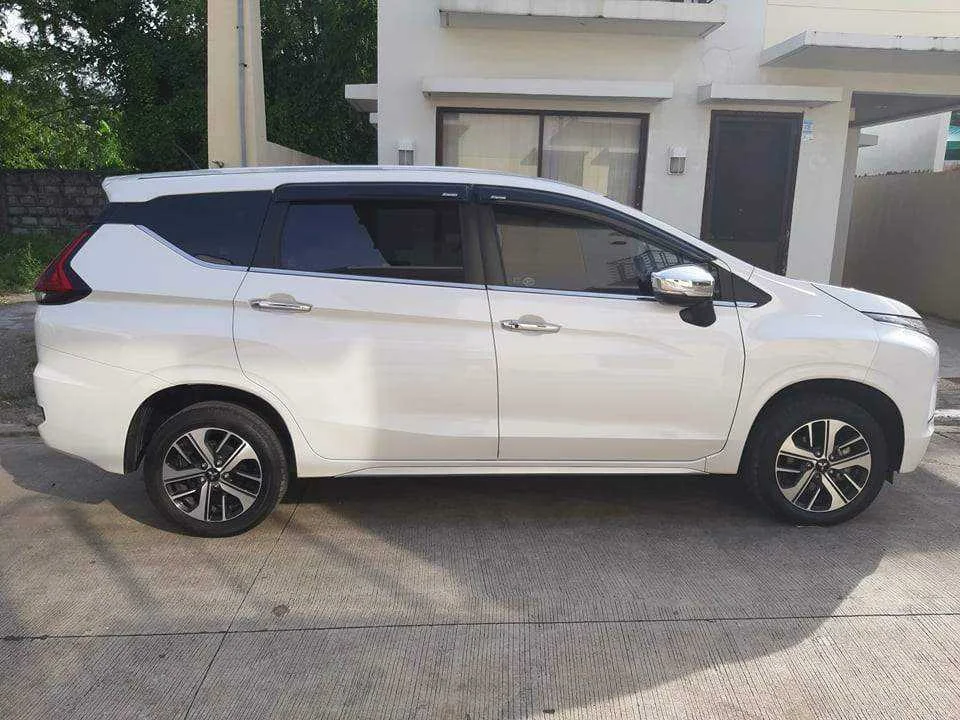

Pinaka the best na bumili ng second hand na sasakyan ay dun sa mga nabatak ng banko atleast safe talaga kasi nasa banko ang documents niya. kakabili lang namin kahapon ng xpander 2020 nabili. 3 months lang nagamit ng dating 199931983_313567030447863_4432087926323127934_n.webpowner 5km palang ang natatakbo. parang brand new talaga. di pa sasakit ulo mo. sa tao sasakit pa ulo mo
