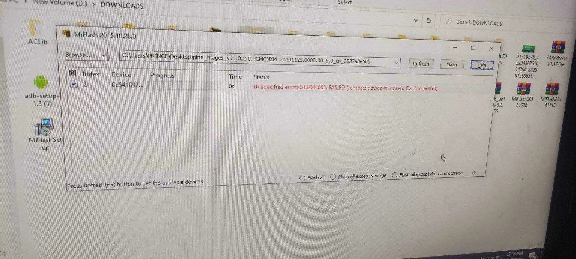

Hi, Any suggestion po pano ma rerecover tong phone ko tnry kona po iFlash via Fastboot pero nakalagay is "locked" daw po kaya di nag ppush through.
Sa developer options, hanapin mo yung "Mi Unlock States". Tapos kailangan naka lagay yung Mi Account mo tapos naka sync na din. Enable USB debugging at dapat may internet ka. Then kapag okay na, i-download mo yung "Mi Unlock TooL", kailangan kung ano yung nakalagay na Mi account dun sa phone mo, yun din ang ilagay mo dun sa Mi Unlock Tool.
[XX='Sir Isaac Doggie, c: 1296986, m: 1162528'][/XX] nakalagay sa error is "device is locked."
[XX='Sir Isaac Doggie, c: 1296986, m: 1162528'][/XX] Hindi ko pa nasubukan mag flash ng fastboot rom sa naka locked na device. Pasensya na kung hindi na kita matutulungan.
[XX='Sir Isaac Doggie, c: 1296986, m: 1162528'][/XX] para magamit mo miFlash ng nakalock ang bootloader hindi ka sa fastboot pupunta dapat sa EDL mode pero mas tricky kasi pang last option na yan. Hindi ka na ba makapag boot sa system like hanggang fastboot nalang pag nag boboot?
edit: Ok, hanggang fastboot na nga lang. EDL mode is the key na nga ts
@Sir Isaac Doggie..para magamit mo miFlash ng nakalock ang bootloader hindi ka sa fastboot pupunta dapat sa EDL mode pero mas tricky kasi pang last option na yan. Hindi ka na ba makapag boot sa system like hanggang fastboot nalang pag nag boboot?
opo fastboot nalang ang option para mabuksan ang phone. hindi ko din po alam pano unlock due to unable to use po yung phone kasi system destroy po
ipunta mo sa EDL mode via adb fastboot sa pc. Pag nasa edl mode ka na pwede ka na mag flash sa MiFlash
Ganyan ginawa ko sa redmi 4a ko noon pero yung akin kahit fastboot hindi ko na mapuntahan kaya kailangan ko iconnect yung dalawang pin sa motherboard. Ikaw swerte kasi atleast may fastboot ka pa kaya pwede mo pang i-adb yung edl mode
sa pagkaka alala ko di sya na dedetect sa edl meaning naka (fastboot yung phone biglang magrerestart mapupunta sa system destroy)
Ask ko lang po totoo po bang need pa ng ρáíd tool para ma unlock kahit mag EDL na?
Alam ko lang may ibang phone na kailangan ng authorized MI account para magamit yung EDL app mismo ng xiaomi which is mahirap kunin kaya yung iba binebenta. Di ko lang alam sa ρáíd tool na sinasabi mo po
