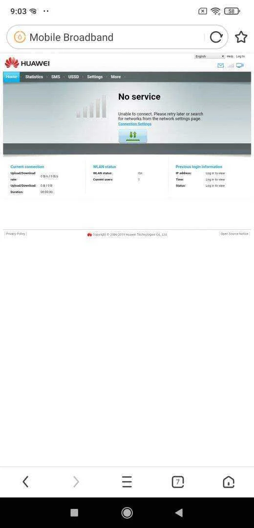

Hello po, ask ko lng po kung gumagana sa inyo yung DITO sim para sa openline modem na 9310As 938 ang brand, "No service" po kasi sakin, added new APN for DITO pero same issue. Available lng po sa modem ko is B3, B28 at B41.
Meron na po, Pasig area po ako. And okay din po ang DITO sim sa phone ko nkkpag browse and may signal. Pero pag sa Modem na openline ko sinalpak walang signal ☹️
Nakasalpak naman po maayos yung sim. Ntry ko din po iunlock still same issue. Nitry ko npo imanual and auto. Kapag manual magsesearch sya ng network pag niclick ko yung apply button then may mga lalabas na smart and globe network:
Globe 4G LTE (forbidden)
Smart 4G LTE (forbidden)
Then nagfefailed pag pumili ako sa kahit ano sa kanila.
Ntry ko na din po e2 ih, dito.ph at internet.dito.ph.
Nitry ko npo imanual, Kapag manual magsesearch sya ng network pag niclick ko yung apply button then may mga lalabas na smart and globe network:

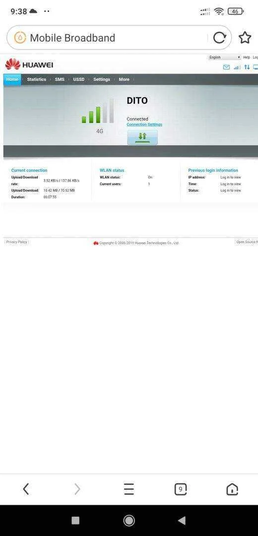

Same tayo taga Pasig din ko. B310as ko nakapula din. Nagflash nako ng 2020 na firmware wala pa din. Feeling ko nasa firmware yun. Nagtry ako sa ZLT S10G gumagana naman.. Nasa modem ang problema. Pero may signal na sa Pasig.
Try niyo po mag-avail ng outdoor antenna (siguro) 😅
Naka setup na rin ang APN 😂
Sinubukan ko nga iwanan na naka on yung B310 ko overnight na naka auto ang Network mode pero kinaumagahan red yung signal pero ang ginawa ko na lang sa labas ako nag-test ng modem ko, nakukuha naman pero hindi katulad sa S10G na meron talaga kahit nasa loob pa ako ng bahay 😂
Pero baka sa firmware rin kasi nung hindi pa ako nag-flash ng modded firmware nakukuha pa ng B310 ko yung PLMN ng DITO Telco after Flashing wala na, ρáíd kasi ang knowledge 😂
Ndi siguro available sa area mo ang b28. Kase b1 and b28 mostly gamit ni dito as of the moment, and b28 meron si modem mo Kung may b1 sa area mo, di rin pwede sa 10as kc di nya support ang b1 band
