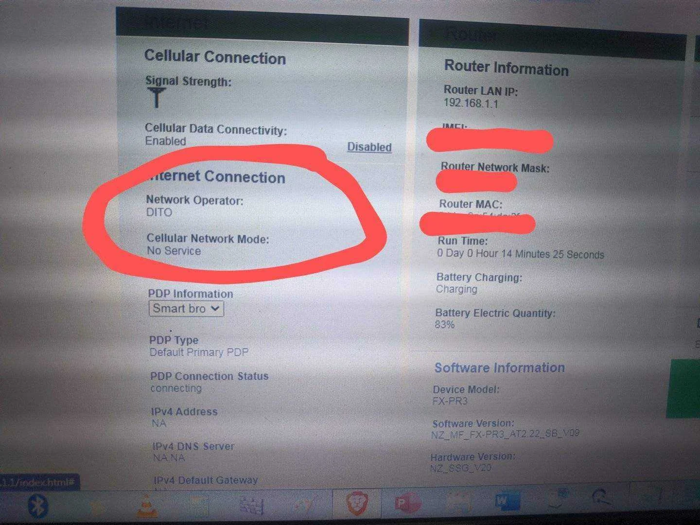

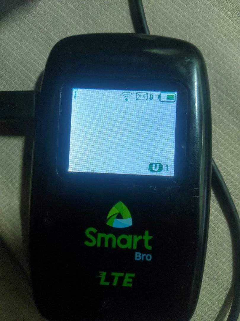

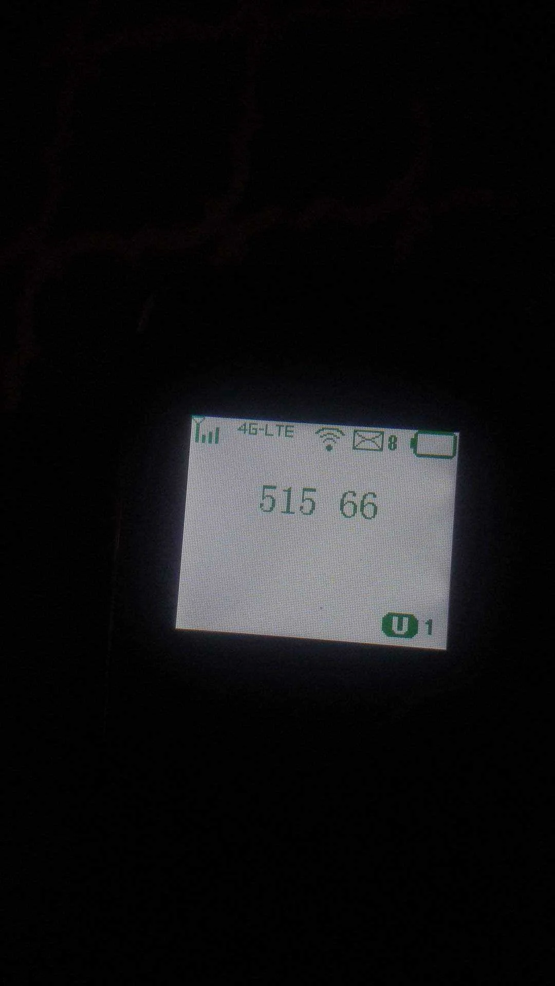

mga ka phcornet pahelp naman po. Openline na ang smartbro pocket wifi modem FX PR3L ko, version 9 software. nagagamit din globe sim pero pag kay Dito wala siyang signal pero nababasa sa dashboard na Dito Sim.

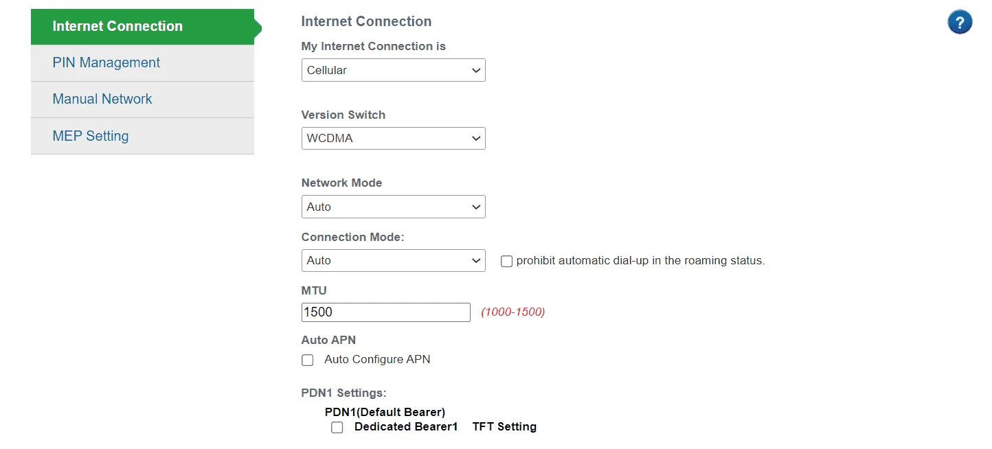

Tried na din magchange apn using this procedure, wala parin signal pero sa phone malakas signal ko.
pahelp naman sa nakakaalam kung paano magkasignal si Dito. sa mga YouTube nakikita ko may signal ganito nila daming asking paano pero madamot ayaw sila sagutin. Salamat sana matulungan nyo ako mga kaphcorner.

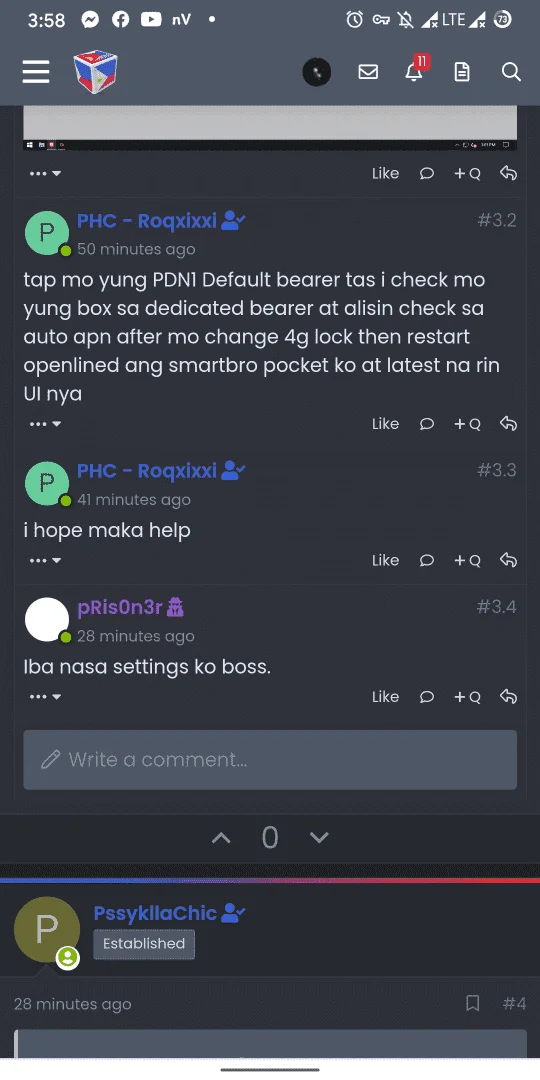

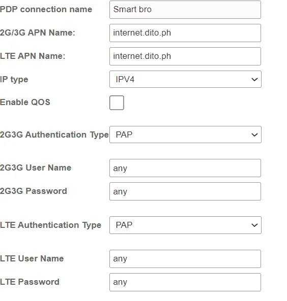

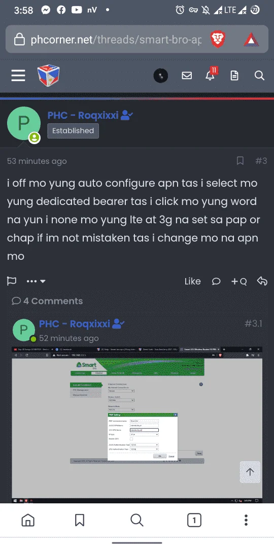

Hi ts! Try mo palitan yung apn niya. click mo yung PDN1(Default Bearer) tapos eto settings ko. Check if gumagana. Gumagana sakin kaso mahina pa signal samin
Baka mahina signal sa inyo kagaya samin, try mo i-byahe ung pocket wifi ng nka-on, ganito ginawa ko from manila to makati, mayroon talaga syang mga area na walang signal, pauwi ng manila nagtry uli ako, ngkaroon na sya ng mahinang signal.
