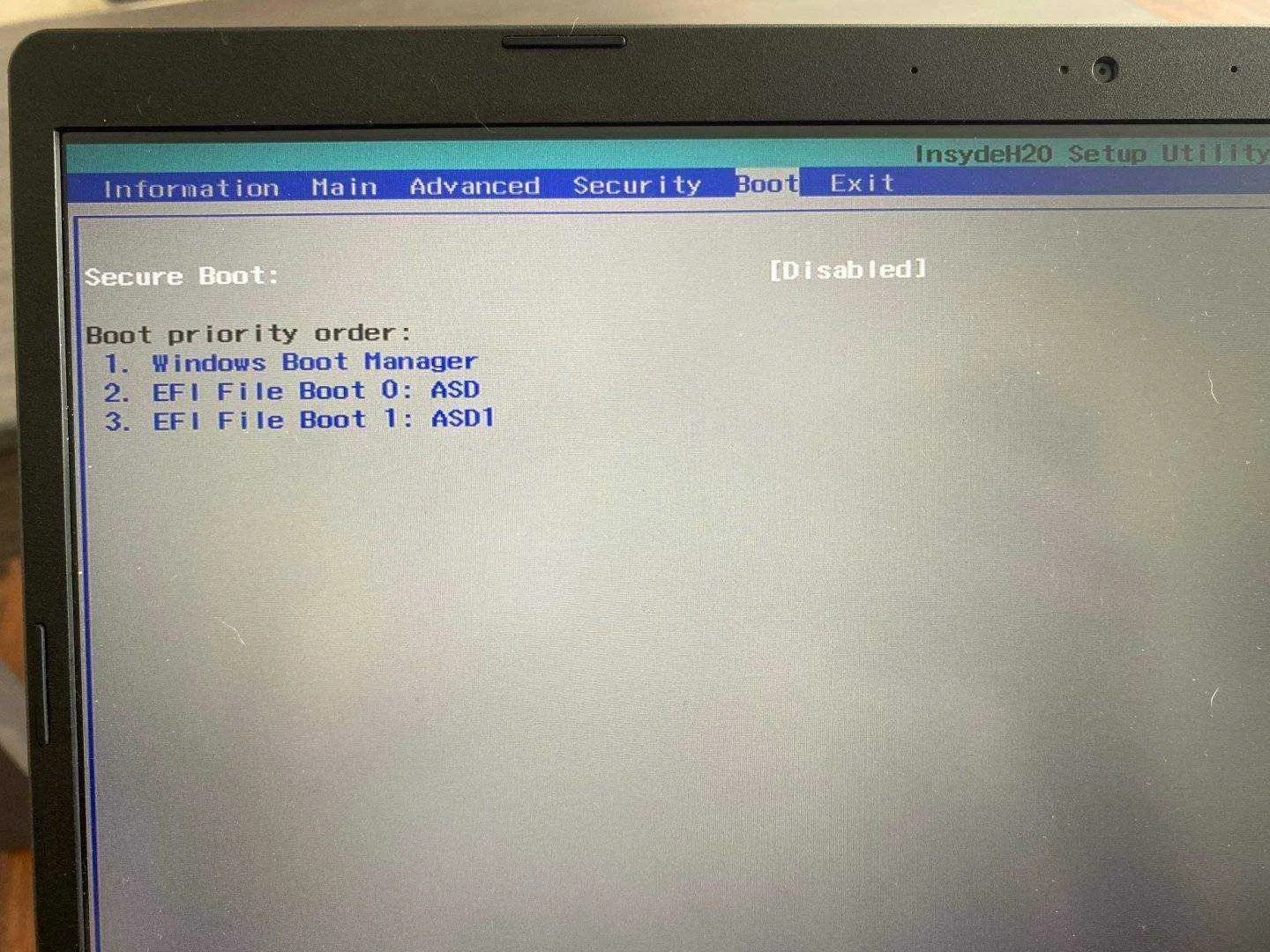

mga master bat di nareread yung flashdrive ko dito plano ko kasi iformat nag corrupt na kasi yung os nya

[XX='Uzumaki-Naruto, c: 1260039, m: 1645079'][/XX] kahit hindi ah kahit 320gb lang pwede naman ah, babasahin nya yan dahil supported ng bios mo yung uefi boot, hmm parang acer travelmate ata yan
Iset mo sa bios na legacy type or off secured boot taz partition type MBR mostly successful sa akin yan. Kapag ayaw parin ilipat mo muna hard drive sa any pc doon mo reformat tapos ibalik ulit
para mo paview mo yang usb punta po sila sa advance then boot may makikitay po kayo UEFI change to LEGACY FIRST OR LEGACY then reboot ulit ang problema niyan if GPT dati yung windows mo need mo siya idelete yung partition and reformat di mo na masasave mga dating files pwede nalang kung naka partition ka
