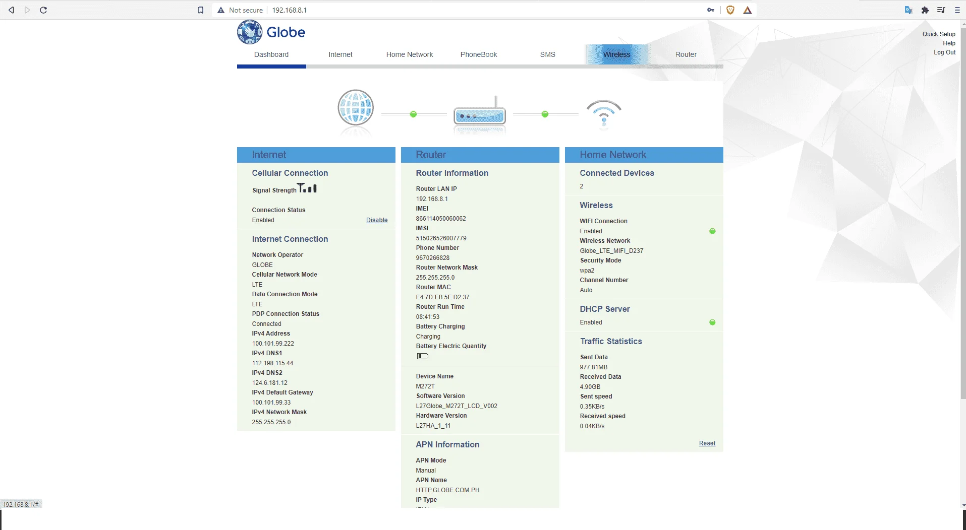

0. Ilagay ang new simcard sa modem.
1. Visit nyo ang web interface ng inyong modem.
192.168.254.254 - New model GlobeAtHome
Username: user
Password: R01nt17
2. Iupload ang pxa1826_cfg.tar.gz sa configuration management.
Note: Kapag .bin file ang hinahanap use "pxa1826_cfg.bin"(Mag rereboot ang modem)

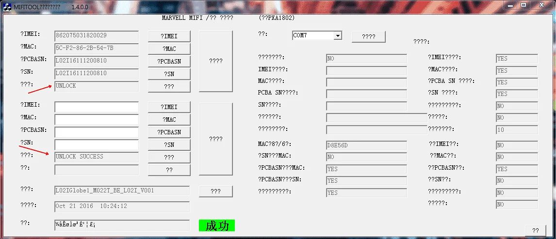

3. Kapag nabuhay na ang modem open nyo ang winscp.
File Protocol: SCP
Host name: 192.168.254.254
Port number: 5522 kung new model.
User name: root
Password: passworld
4. Iupload ang CPE800.bin sa /tmp/
5. Kapag naupload na, iclose ang winscp.
6. Buksan ang putty.
Host name (or IP address): 192.168.254.254
Port: 5522 kung new model.
login as: root
password: passworld
7. Kapag lumabas na ang root@cpe, iexecute ang command na ito isa isa.
cd /tmp/
mtd -r write CPE800.bin ALL
8. Mag rereboot ang modem nyo kapag tapos na.
9. Kapag nadetect na ng lan, ivisit ang 192.168.1.1
Username: admin
Password: admin

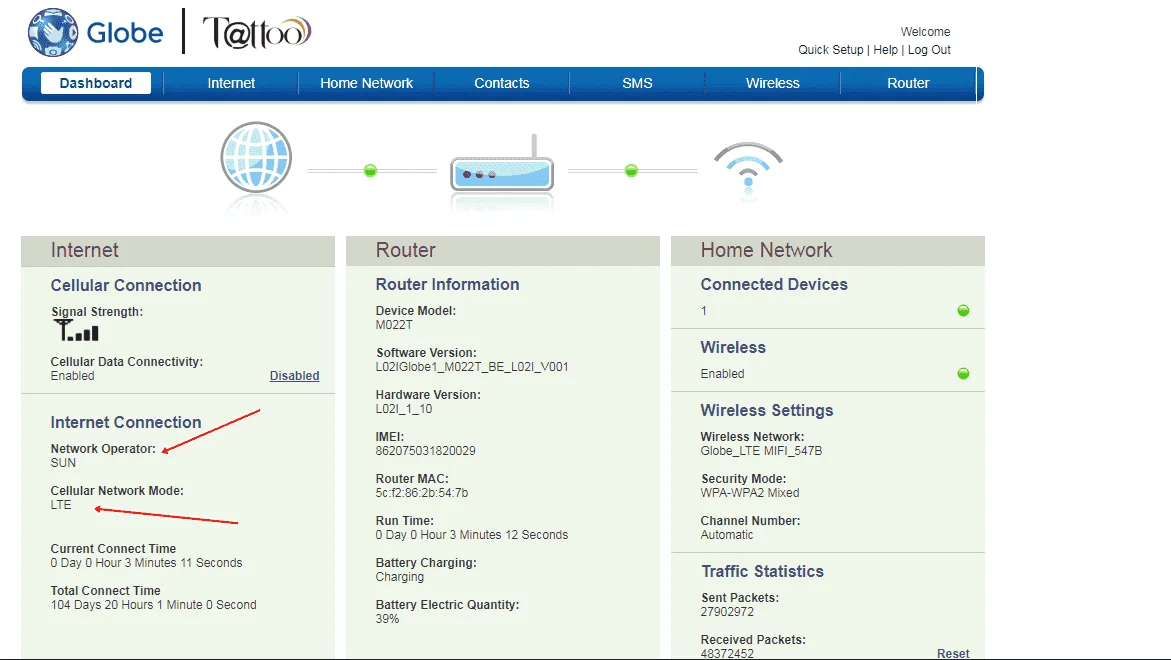

10. Iupload ang pxa1826_cfg.tar.gz sa configuration management. (Mag rereboot ang modem)
11. Kapag nadetect na ng lan, ivisit ang 192.168.1.1
Username: admin
Password: admin
12. Kapag nag ask ng PN required, iclick nyo lang ang required then ienter nyo ang 123456 then Unlock.
13. Done!
NOTE: SA 192.168.254.254 OR NEW MODEL NEED PA IVISIT ANG 192.168.254.254 AT ITYPE ANG MEP NA 123456 KAPAG LALAGYAN NG NEW SIMCARD KASI TEMPORARY LANG ANG UNLOCK DON.
