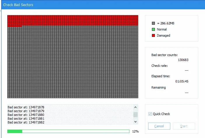

Aw mukhang red na ah 😅, anyway 12% pa lang ang scanning and nabasa naman siya so possible eh okay pa siya. Patapusin mo na lang muna ang defragment. May lumalagitik na tunog na ba sa hdd mo? 🤔 i hope wala pa.

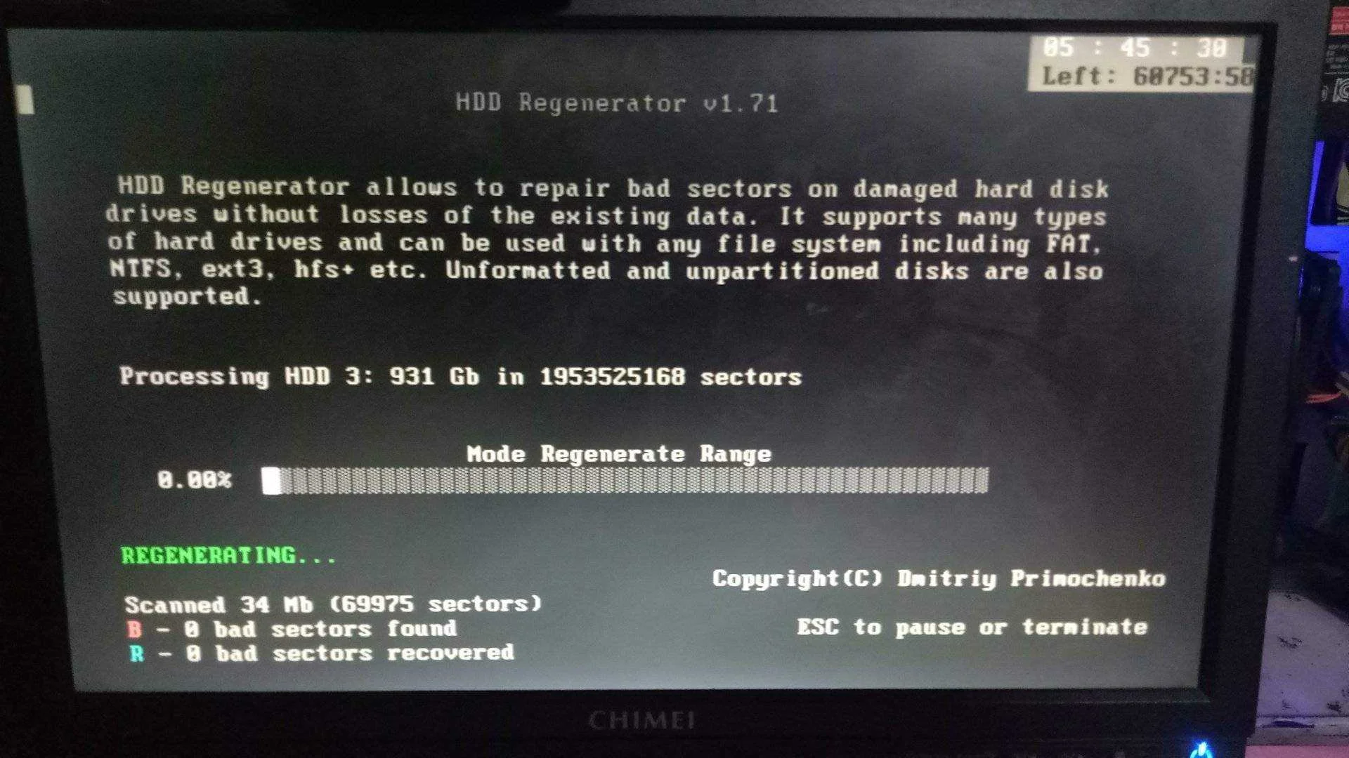

Search mo TS yung HDD Regenerator. Baka meron dito sa PHC Forums. Posibleng makatulong para ma-"salvage" kung ano man puwede pang makuha diyan sa dying hard disk mo. Good luck. 🤠
Puwede mo din subukan itong nasa ibaba. Free lang siya pero marami din ang nagre-recommend sa software na ito pagdating sa pag-repair (regenerate) ng bad sectors sa hard disk. 👇
3yrs n ung hdd sakn pero hindi p nreformat mula ng nbili ko sa tao.kasama kc s computer packge.disk defrag cgro 3-4x a year ko gngwa yan.bgla kc namatay pc ko tapos pag open ko ayaw n magtuloy sa boot.bago na ung hdd ko sayang kc mga files dami n dn nakalagay jan 1tb p naman
wala nmn ingay sa hdd.mejo mainit lng pag hnwakan pero ung temp nya nasa 40 lng tapos ngayon ayaw n basahn s my computer pero sa disk management nandun p sya unallocated nga lang.ayaw n dn ma format using cmd
Try mo lang, sa totoo lang pag may mga ganyang problema na sa HDD eh matagal talaga mag scan 😅, either hindi na talaga maayos pero for me eh kunin mo na lang lahat ng files na importante then pag praktisan mo na lang siya na mahanapan ng solusyon.
ang problema d mview ung hdd kht anong files kaya d ko dn makuha mga importante n files.hntyn ko n lng muna matapos sana marepair kaht 5days abutin yan.wala pang 1% ilang oras na ganyan
ilang araw kaya aabutin to.na scan and repair ko n kagabi no bad sector nakalagay.pero d p rn bnbasa ng computer
Subukan mo yung isa pang tool na binigay ko. Download/watch mo itong video tutorial 👇 kung paano siya gamitin:
Matagal talaga yan depende sa laki ng size ng drive at extent ng damage (bad sectors) niya. Tiyagain mo na lang.
