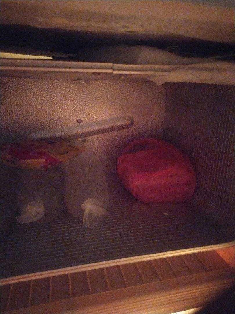

paps oh tignan mo kahapon pa bukas yan pero ganyan lang itsura nya tapos yung itaas nagyeyelo paps
Yung fan nyan malamang di maka ikot gawa nyang yelo pede mo yng buhusan ng mainit na tubig para madaling malusaw pero i- off mo muna ang power. yung mga old model meron yang fan sa loob mismo ng freezer at sa ibabang likuran malapit sa compressor dapat parehong nagana yun.

kaya dito? tyaka mabibilugan nyo na yung litrato na isesend ko para matukoy kung saan ko dapat ichrck kung may leak IMG_2021-05-17-05-35-03-632.webp
May leak o wala nagkakaganyan talaga ang ref kahit brand new dahil madalas itinotodo yung thermostat dapat sa recommend lang or mas mababa . sa ganyang kaso i off lang muna gang mag defrost or buhusan ng mainit na tubig para mabilis malusaw tandaan mo kapag di nagana ang fan ng freezer mag oover heat yun gang sa masira talagang mag yeyelo yng freezer. Nitrogen ang madalas ginagamit pang trace ng leak kung wala ka nyan pede na yung foam na may bula ng sabon
kung hindi na lumalamig kahit umaandar, malamang may tagas, pero sa itsura ng ref. mo,, mas ok na cguro bumili na lang ng bago,, mas makaka mura pa kumoara sa gastos ng trouble shooting at repair,,
paps ma kikita mo
kaya dito? tyaka mabibilugan nyo na yung litrato na isesend ko para matukoy kung saan ko dapat ichrck kung may leak View attachment 1430080
Sir mahirap makita ang leak nyan if mata lang ang gagamitin..Ganto kasi un if may leak nga yan malamang ngaun wala ng freon yan..Pero try mo isaksak pag nalamig pa it means may freon pa ngaun magleak test ka boss using buble test kung tawagin mag kanaw ka ng joy na sabon sa tubig then lagyan mo yung mga fitings or pipings iwasan mo lang malagyan ung mga electrical na exposed..Kasi sir if maliit lang ang butas nyan d mo makikita ng sa mata lang yan need mo talaga magbuble test..Ngaun if tinesting mo naman at d nalamig Maaring naubos na din ang freon nyan.
