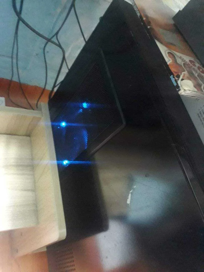

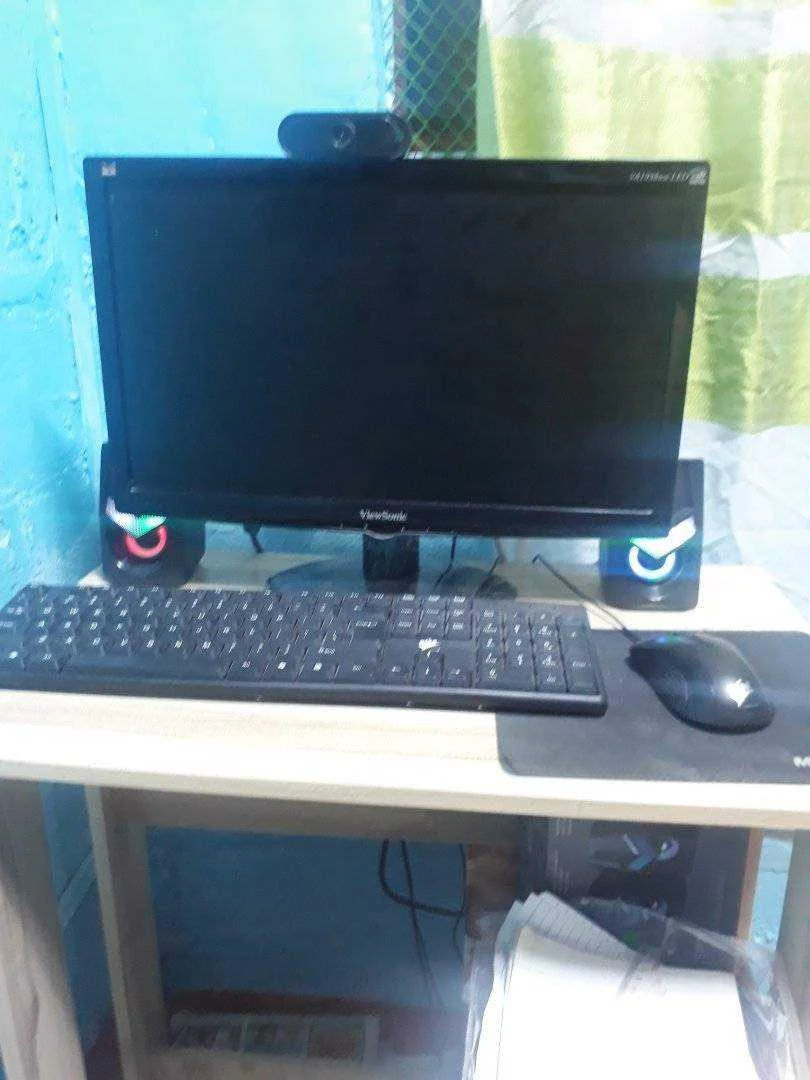

Baka alam nyo ang problema mga bossing bakit ayaw bumukas ang computer po namin. Gumagana naman po yung system unit pero bakit po walang lumalabas sa monitor? Baka po may makatulong thanks po1620054100127705058241.webp1620054155908943193730.webp

Boss tinry ko syang i open ulit ngayon. Yung sa numlock po, walang ilaw na lumalabas pag pinipindot ung key. Then yung sa monitor nama po, may power sya tapos lumalabas lang ay no signal

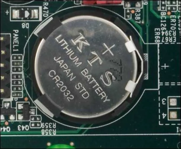

try mo tanggalin battery nya ts effective un pra ma reset sya.. ganun ginawa ko sa pc nmin natumba kasi ng malakas tpos ayw bumukas tinanggal ko lng battery tapos kinabit ulit ito itsura battery ng mga cpu
