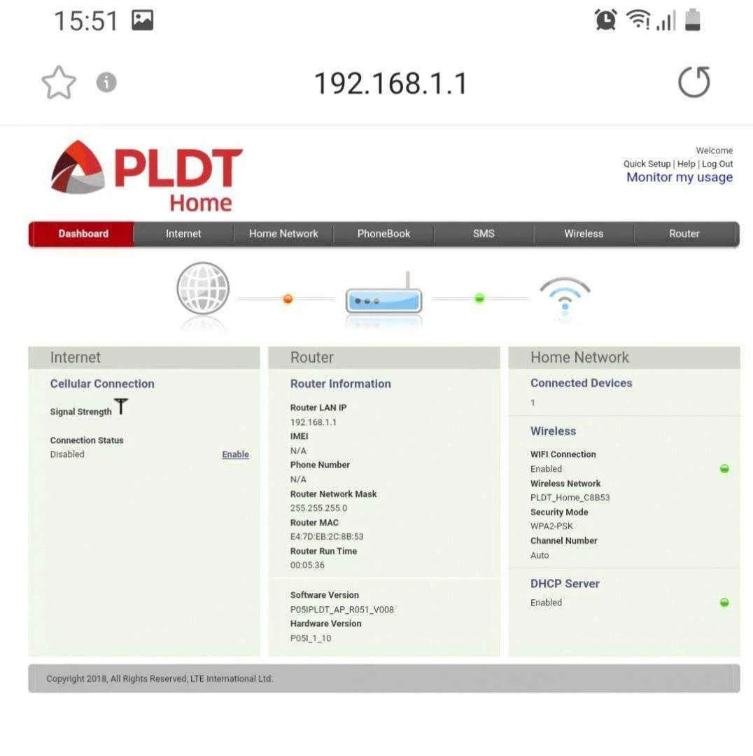

Hello po, pahelp po. Im trying to contact smart and pldt but to no avail.
Encountered this - connected without internet. Noticed sa dashboard IMEI and Sim N/A plus connection status disabled daw. Nagreboot, restart and wps reset na ako and still the same. Thanks in advance

Hello, naresolve na po. Need lang i-update ang firmware. Sa mga naka encounter, best to visit intogadgets store, sila po un accredited ng pldt/smart na service center for this R051 modem. Wag po kayo pupunta ng memoexpress or citylite kapag sinabi ng smart, may kanya kanya po silang device na hawak lang. Pinaikot ikot ako ng smart. Una sa citylite tapos sa memoexpress. Ang panget ng aftersales ng smart.... last bili ko na ito ng product nila.
