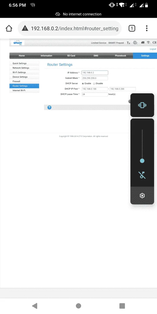

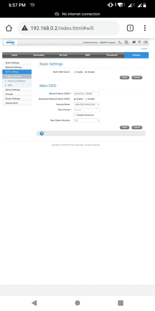

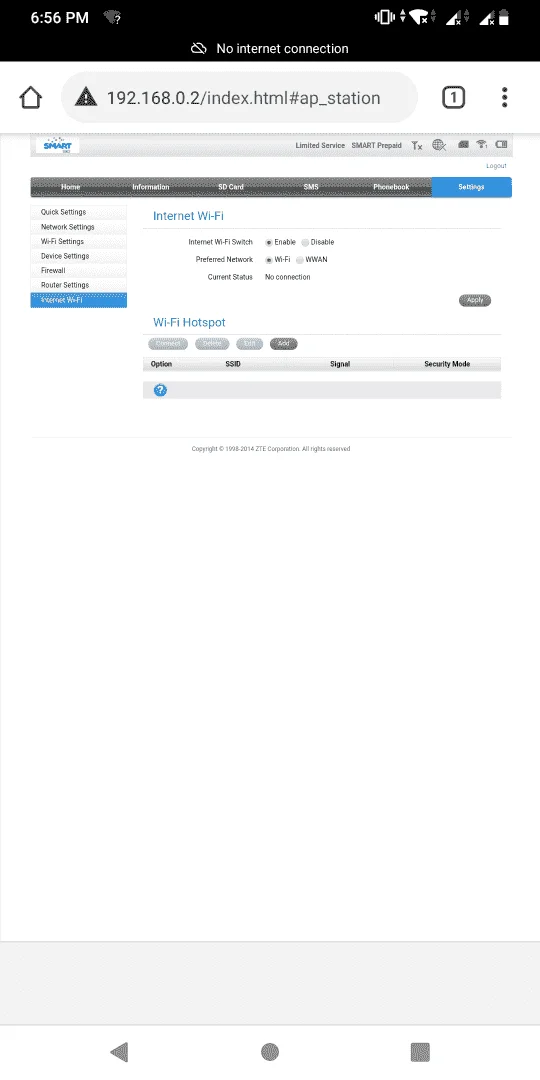

Mga mam/sir, tinry ko iconvert to wifi extender yung smartbro pocket wifi ko (13A84C), kaso wala siyang nadedetect na WiFi. Ano kaya issue nito? Hardware issue na kaya to? Inattach ko yung ss ng settings ng pocket wifi ko. Nireset ko na pero wala pa rin madetect.

yung sa mismong wifi yung problem nyan,...kailangan mo palitan yung wifi channel to auto....
kung di pa din gumagana....gawin mong channel ay either 1, 3, or 6. dun lang gumagana ang wifi extension
