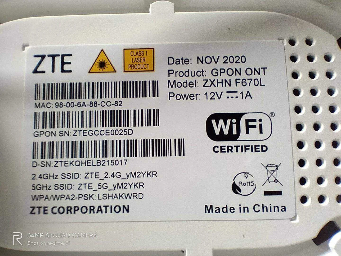

pano po ba yun, meron akong pc.. need pa po ba ng ibang devices? pa help naman sana hindi yung complikadond tutorial hahaIMG20210421155502.webp
eto po router/modem ko
Sa router side, meron diyan setting para sa QoS Type = SSID. Puwede kang gumawa ng multiple SSIDs at base sa ilalagay mong setting per SSID ay mabibigyan mo ang mga ito ng priority. For example, gawa ka ng exclusive na SSID na para lang sa'yo (puwede mong i-hide ang broodcast, lagyan ng pw, limit clients/devices na puwede kumonek, and most importantly mai-set mo ito to a higher priority kaysa doon sa ibang existing SSIDs). In some way, may advantage ka na kasi ikaw lang ang makakakonek dun sa SSID na yun tapos higher priority pa siya.
Sa PC side, suggestion ko is gumamit ka ng SelfishNet. Diyan puwede mo ma-monitor yung dl/ul speed nung mga connected devices sa network mo. Mali-limit mo din arbitrarily yung dl/ul speed (mase-set mo manually how many KB/s). May threads na dito tungkol diyan sa SelfishNet kasi matagal na yan. Free naman yan at madali lang i-setup at hindi nakakalito kasi simple lang ang interface niyan.
Ang kinagandahan lang doon sa router side option is automatic na yon. Naka-set na siya sa router mismo so hindi mo na kailangan i-monitor. Kahit mag-off/on/restart ng router, nandun pa rin yung setting na yun. Yung SelfishNet since program siya sa PC/laptop, kailangan laging naka-ON ang computer. Puwede ka din malusutan pa diyan kasi kapag nag-disconnect yung ibang device at nag-recon, mawawala yung sinet mo na limit kaya dapat i-set mo ulit. Kailangan mo din ma-refresh yung list of connected devices (Network Discovery) para malaman mo kung may bagong device na kumonek at siyempre kailangan mo ulit mag-set ng limit para sa device na yun.
