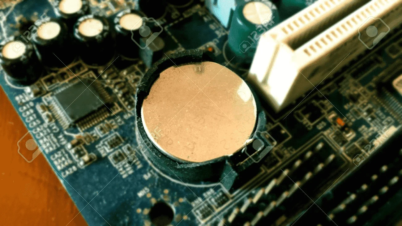

edit mo yun sa BIOS mo, saka di na kasi nag ssave yung settings mo sa BIOS kasi need mo na palitan yung battery, kaya pati oras di na din mag ssave
Yung sa oras po di naman nag iiba yung sa intel virtualization technilogy lang talaga lagi nag didisable ng kusa. Maya po palitan ko nadin cmos. Salamat po sa sagot sir. Hahaha akala ko kase may problema na sa board ko kaya nabahala ako 😅😅😅
