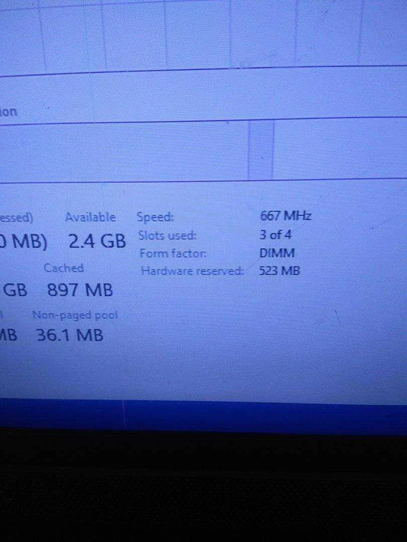

bali meron ng RAM ung pc ko which is
2x 1gb ddr2
bali meron akong 2gb ram, 667mhz speed
pag chineck ko sya gamit ang CPUZ
1gb - 333mhz
1gb - 333mhz
so bumili ko another RAM to add Mhz speed
nakabili ko 2gb ram ddr2 800mhz
pero ang labas sa CPUZ is 400mhz
kinabit ko na ung tatlo
at ang total Mhz speed via Task Manager ko eh
667mhz lang..
ganyan ba talaga? ang iniisip ko kasi mag aadd ung tatlong mhz total ram mhz speed ko?
pano ba mag upgrade ng ram or mhz speed 😵
need pa ba iedit sa bios or overclock?
ang unit ko eh
c2duo e7300 2.66ghz
tama po yan ts kapag bumili ka ang nakalagay dun is MHZ pero sa totoo yun ay mega transfer per second, in other words po is MT/s.
800MT/s po is equivalent to 400MHZ
667MT/s po is equivalent to 333MHZ
[XX='ewanizer13, c: 1080790, m: 828298'][/XX] sa ginawa mo lods, yung speed na bagong mong binili is imamatched nya yung speed ng luma mo, kasi kapag nag mix ka kasi ng modules, imamatched nya yung pinaka lowest module sa pc mo
ganito kasi yan lods, yung speed ng luma mo is around 333 MHZ lang tapos yung bago is around 400 MHZ, so kapag nag mix ka dalawang different modules like 333 MHZ and 400 MHZ, imamatched ni 400 MHZ yung speed ni 333 MHZ kaya yung speed ni 400 naging 333 MHZ nalang.
[XX='ewanizer13, c: 1080876, m: 828298'][/XX] kapag 4 slots lods ibig sabihin nyan is dual channel system ang slots mo, so kapag mag install ka ng sticks dapat lagay mo dun sa unang slots, tapos kapag 2 sticks naman, lagay mo dun sa slot na kapareho ng color na pinaglagyan mo na una or else it wont work, tapos di pwede 3 stick lods, di yun gagana, yung dalawang sticks lang babasahin nun.
kapag may ram stick ka na nilagay sa color yellow, dapat yung pangalawa sa color yellow mo din ilagay, tapos kapag magdagdag ka ng sticks, dalawa ang idag2x mo, lagay mo parehas sa blue!
