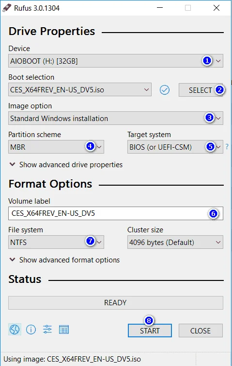

Mga boss pano ba mainstall yung kay Ghost Spectre na windows 7 red shift, gamit ko rufus kaso di nagboboot sa installation, kapag windows 10 naman nag boboot sya sa installation. Di ba pwede sa rufus yung windows 7 o ano po ang gagamitin para mainstall? Salamat po.
Di ko alam kung san problema talaga, kaya puro windows 10 nainstall ko, low end pc lang kasi at gusto ko mag windows 7 kaso di nag boboot deretso na sa menu parang kahit na set sa usb ang boot priority.

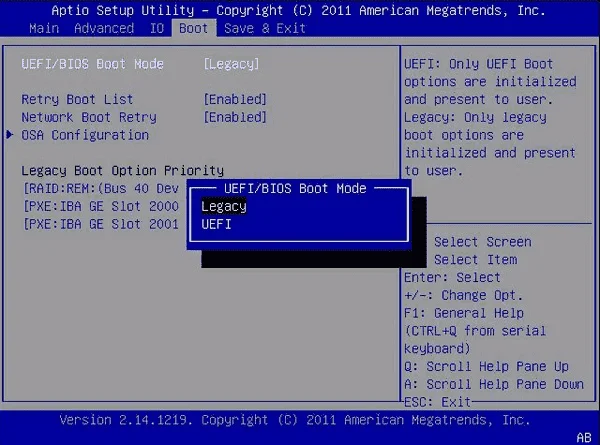

Boss salamat sa legacy nga nagkaproblema pumunta na sa installation kaso after ng installation need magrestart, pagkatapos mag restart sa installation ulit napunta.
dapat nasa MBR lang partition scheme mo pag windows 7 and install mo, and dapat naka legacy boot lang sya
and about naman sa "restart", mag restart talaga ang windows 7 installation ng mga dalawang beses ata yun kasi mag continue sya dun sa part ng finishing installation ata yun di ko lang matandaan, tapos sa pangatlong restart nya ayun na kahit hugutin mo na yung usb mo kung yun ang naka set na priority sa boot or kahit hind mo na hugutin basta hindi sya naka priority depende sayo yan kung paano ka nag boot sa windows installer mo, pero mas safe parin kung huhugutin mo na sa pangatlong restart
Salamat boss pero pabalik balik lang talaga sa installation nga 5 beses na kaya di ko na tinuloy, nag dual boot nalang ako at ininstall yung Ubuntu latest smooth sya, kahit nangangapa. May experience na din ako sa termux and sa pag roroot ng phone kaya baka mas mapadali sakin makapa to. Salamat boss.
