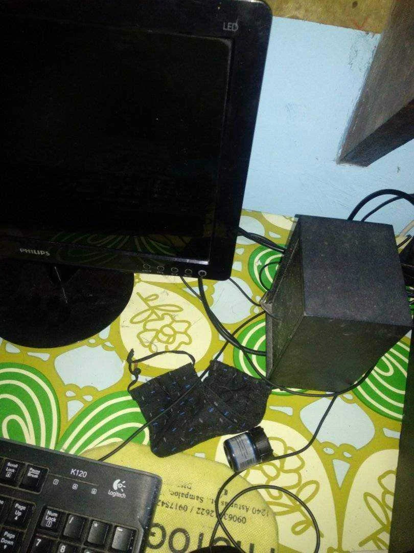

Goodmorning po mga sir,ask ko lang po pag turn on ko ko ng computer ang lumalabas lang po ay monitor going to sleep, nireset ko na po motherboard still ganon parin po,no light po ang keyboard at mouse,anu po kaya prob nito,Am3+ po pala motherboard ko,Salamat po mga sir

Sir wala pa rin po,nagbiblink lang yung ilaw ng monitor
