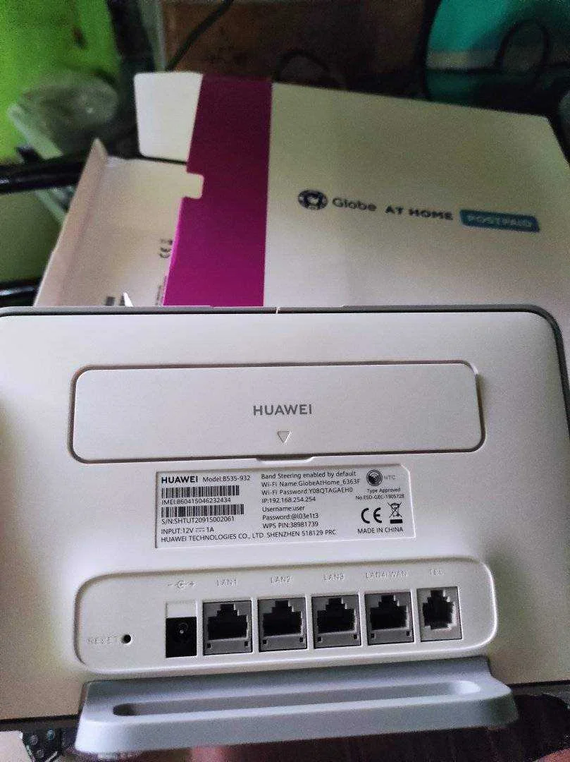

Nagbili ako ng B535-932 at kararating lang ngayon. Hindi ako satisfied kasi same speed lang sila nung nauna kong modem na B310as-938, ang bili ko ay P1,399.00.IMG_20210401_100346.webp

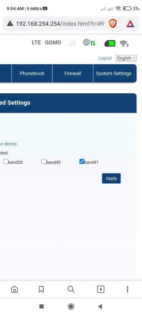

May full admin access na ako dito, natry ko narin palitan ang band tsaka 'mag-dual band', pero mabagal parin.

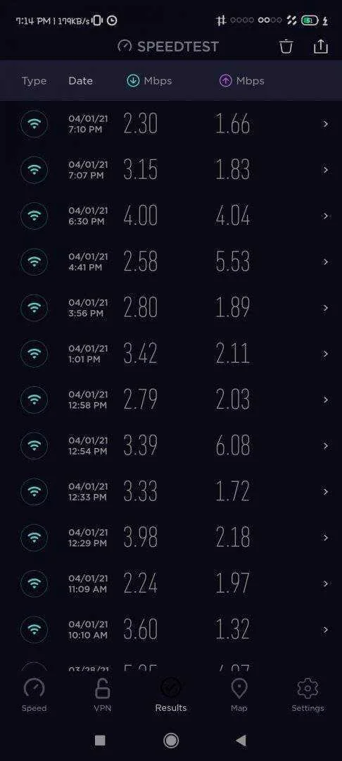

Eto speedtest niya:
Hindi ako satisfied kasi yung sa phone ko 4G+ ang signal pero mas mabilis pa siya sa WIFI ko.

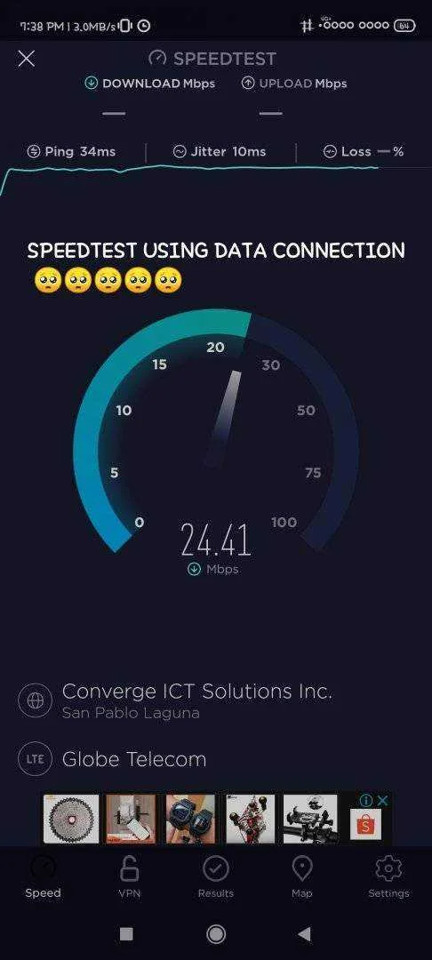

Eto speedtest ng phone ko using RN9 PRO:
Try ko sana bumili ulit, pero yung Globe at Home Prepaid Wifi 4G LTE Advanced ng globe na P1,990.00 kasi sa tingin ko fake LTE ADVANCED si B535-932.
Ano po masasabi niyo? Totoo bang LTE Advanced siya o hindi?

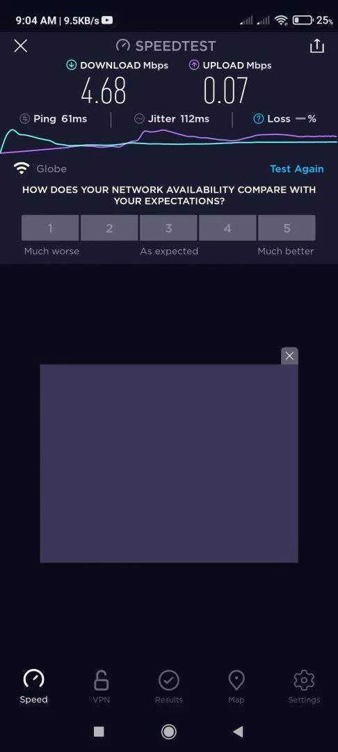

Baka pagbili ko ng 535 same lang sa s10G ang speed Screenshot_2021-06-15-09-04-15-529_com.brave.browser.webpScreenshot_2021-06-15-09-04-10-058_org.zwanoo.android.speedtest.webp
cat7 lang actually yung modem plus di mo pa namamaximize yung capacity ng modem kapag walang outdoor antenna. Ang alam ko di makakapag CA ang cat7 from band 41 to lower bands kasi tdd ang 41 and fdd band 3 for example. Cat12 din kasi phone mo kaya mas malakas talaga yan
Wak ka muna bumili Lods, yang huawei 535 Cat7 na yan, yan ang pinaka mabilis na wifi router ngayon dto sa pinas. Try mo select multi bands selection Band1, Band3, Band28, Band40, Band41 sabi mo may admins pass ka na na generate via IMEI at serial number ng Huawe 535 router mo. Add ka rin HYBRID MIMO Antenna 36Dbi, tried and Toasted 40 to 80mbps max 150mbps to 280mbps sa madaling araw. Depende rin sa Lokasyon

Check mo cellmapper kung saang tower naka-connect modem mo, may mga tower parin kasi na hindi supported ang CA for a specific band. Dito sa lugar namin yung tower na kung ako naka-connect, supported ang CA ng bands 1,3,5 at 40 pero yung band 41 ekis.
