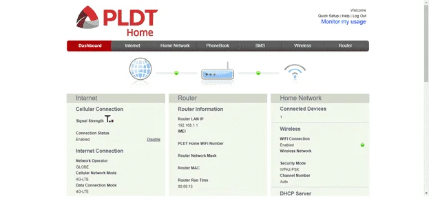

1. Kumonek sa Router at i-browse ang web ui ni PLDT HOME Prepaid WiFi sa 192.168.1.1 at maglog in. Mapapansin mo na walang signal at may nakalagay na invalid sim.

5. Ngayon sa ‘Dashboard’ tab may makikita ka na ‘required’ i-click mo lang.
6. Dapat may lumabas na ‘MEP Settings’ dyan
Note: kapag ayaw factory reset at ulitin yung procedure 1-5.
7. Ngayon i-type mo na yung password na 123456
Note: may makikita ka na message na nagsasabi na ‘PN Unlock Successfully’
8. Punta ka ulit sa ‘Dashboard’ tab at makikita mo don na may signal na yung sim na kanina ay hindi gumagana.
NOTE: ito ay temporary lang once na ni-restart, kaylangan mo ulit ilagay sa 'MEP Setting' ang password.
