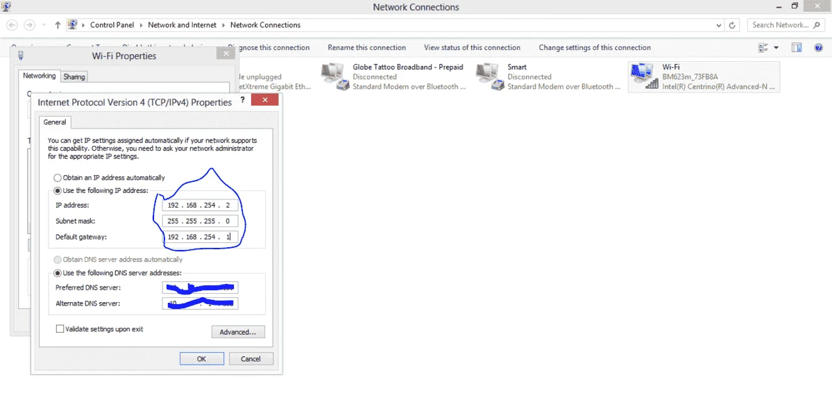

wag kang kabahan, ganyan din naranasan ko sa bm623m ko, na remote kase ako 2 weeks ago,using winspreader blink ng blink lang ung lights at no signal rin, pero nagpaflash un wag kang kabahan, ito ginamit ko na firmware DV235t-V1.0.7-smart.tar.gz, pano mo malalaman na success na yong flash nya using winspreader? ito ginawa ko dahil yong signal hindi na gumagana, pwde mong gamitin cmd tapos ipconfig tingnan mo ung gateway mo if nagbago, diba dati 192.168.254.254, kapag hindi na ganyan yong gateway mo, try mong iopen ung gateway na nakita mo sa ipconfig sa browser mo, after nyan login ka as smart, smart, tapos saka mo i reset sa GUI mismo, meron don reboot at factory reset, eto pa, sa naranasan ko wala pa sya admin login so you need to find script para sa admin login, or using telnet pwede mo sya gawin. after nito kapag GP firmware kna pwede kan mag flash sa GUI ng gusto mo ex. BM622m firmware.
