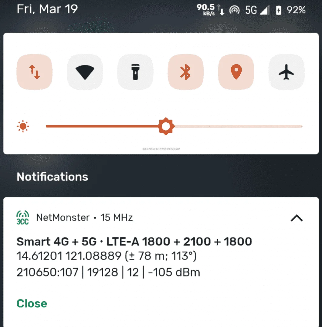

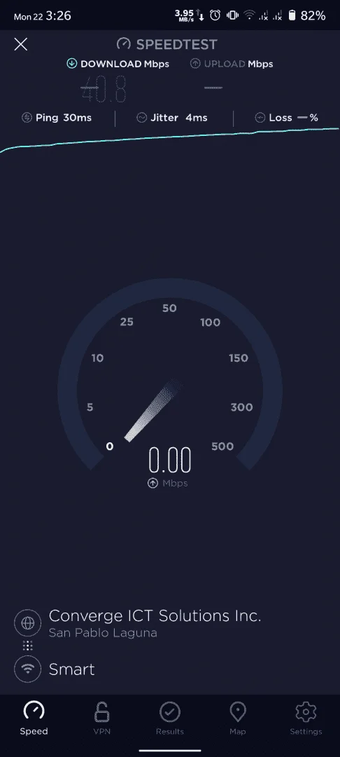

Eto screenshots ng network monitor ko at kita sa signal 5G. Pero pag mag speedtest na ako LTE lang ang nakalagay... Pati sa mismong phone info kung saan pwede maglock ng LTE only or 5G only ay LTE ang desription
Meron din ba similar case sa inyo po

You're still connected to 4G+ paps. Makikita mo sa NetMonster na app jan sa notification mo. Dapat set mo to 5G only para di siya magconnect sa 4G+.
Also 1 bar lang yung wifi ng other phone mo. Lapit ka sa Poco F2 Pro mo then speed test. Or better yet off mo hotspot mo and sa Poco F2 Pro ka mismo magspeed test.

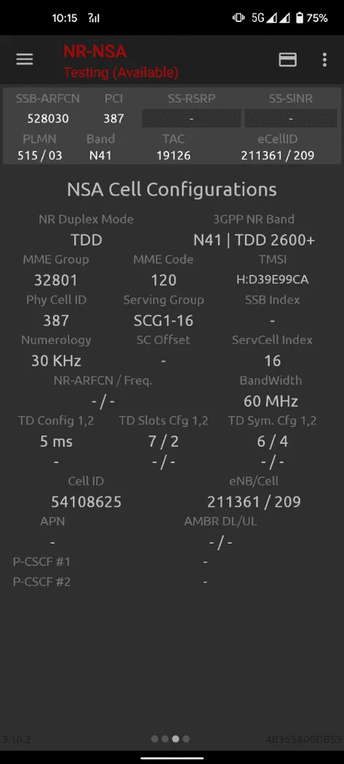

NSA lahat ng implementation ng 5G sa Pinas kaya may 5G + 4G. Kaya rin po hindi pwede mag-lock ng 5G only. Iilang bansa at telco pa lang po ang may 5G SA implementation. Ganyan rin lumalabas sa akin sir pero sa Network Signal Guru, lumabalabs yung 5G band.
NSA = Non-Standalone Mode meaning need ng LTE anchor band for 5G
SA = Standalone Mode, no need for LTE
Yung sa Speedtest app naman, ganun din sa akin sir. Power saving measure yan nung 5G modem. Naka idle lang yung modem unless ma-detect nya na ginagamit nyo na data nyo, saka papasok si 5G. Gawin nyo sir, mag test kayo sa Speedtest tapos kalagitnaan, iforce close nyo yung app. Tapos buksan nyo ulit yung Speedtest app. 5G na lalabas dun sa indicator. ☺️
