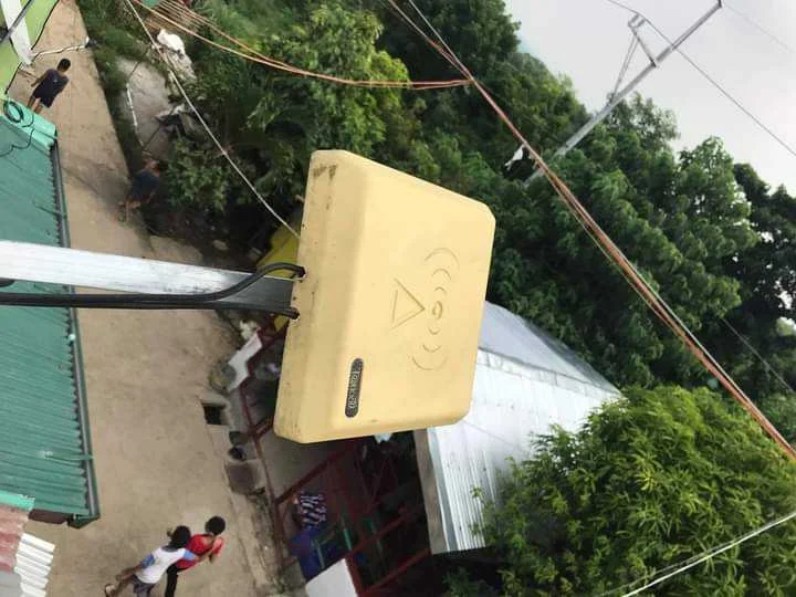

Ambagal po kasi ng 9dbi ko pumapalo ng negative sinr kahit nagchachange band.

kung gusto mo lumakas signal lipat mo antenna sa mas mataas na area yung may LOS sa celsite. yun ang makakatulong sayo huwag ka muna bumili.

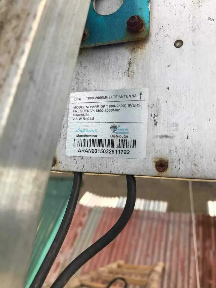

Ang dual polarity ay antenna na may dalawang wire. Ebig sabihin kaya niyang mag respond sa dalawang polarized radio signal.
Ang dalawang signal na yan ay naka horizantal at vertical.
For example ang antenna mo ay 2x9 dbi.. ibig sabihin na 9dbi ang kayang higupin sa vertical at 9 dbi sa horizontal...
Hindi pwede ma add ang dalawa at maging 18dbi kasi magkaiba ang kanilang position..
Ganun din sa parabolic antenna.. ang 2x24 dbi ai hindi parehas sa 48dbi
so generally speaking 9dbi si Horizontal at 9dbi si Vertical

na check mo na ba kung LOS ka sa celsite? yun muna gawin mo. check mo din gaano kalayo ang celsite sa loc mo..
kase kahit mag 18dbi ka kung hndi naman LOS sa celsite hndi din makakatulong sa signal prob mo.. ang mga MIMO Panel antenna kse maganda ang performance kung LOS sa tower. malaking bagay po yun. bka hndi mo na kelangan bumili makatipid ka pa.
[XX='Edmond Dantes, c: 968463, m: 1723767'][/XX]ahhhh. mataas naman po antenna ko kaso baba pa rin talaga sinr kahit anong ikot gawin at change band. May pagasa ba na mag increase kahit papano kung mag 18dbi ako?
