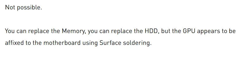

Mga boss itatanong ko lang kung pwede ba iupgrade ang gpu? Ang laptop ko po ay acer aspire -574g i7, ang gpu nia ay nvidia geforce 940m, pwede po kaya bumili ng gtx at palitan ito, at ano po kaya ang compatibe kung sakaling upgradable ang gpu nito? Salamat po ng marami.
Normally hidni tlga na uupgrade ang gpu ng laptop pero meron na ngaun na parang dock sya coconect mo sa laptop tapos dun mo iinstall ung external gpu. External pero hidni mo or hindi mawawala ung built in gpu.
Nope, yun ang hindi replaceable na part sa laptop unless alam mo mag replace. try mo i-query sa google "<laptop model> eGPU" para ma-aral mo yung isang way para magkaroon ng decent graphics via eGPU.
hindi po pwede palitan yang build-in gpu. pero pwede yan gumamit ka ng eGPU. maraming nag popost sa youtube ng tutorial at mga info sa google. kaylangan mo lang pagaralan kung anong compatible sa laptop mo na GPU para paganahin gamit ang eGPU dock at kaylangan mo din ng power supply. meron din kasing compatible na mataas na GPU pero para mapagana kaylangan mo din ng external monitor, meron din nman compatible pero di na kaylangan ng external.
