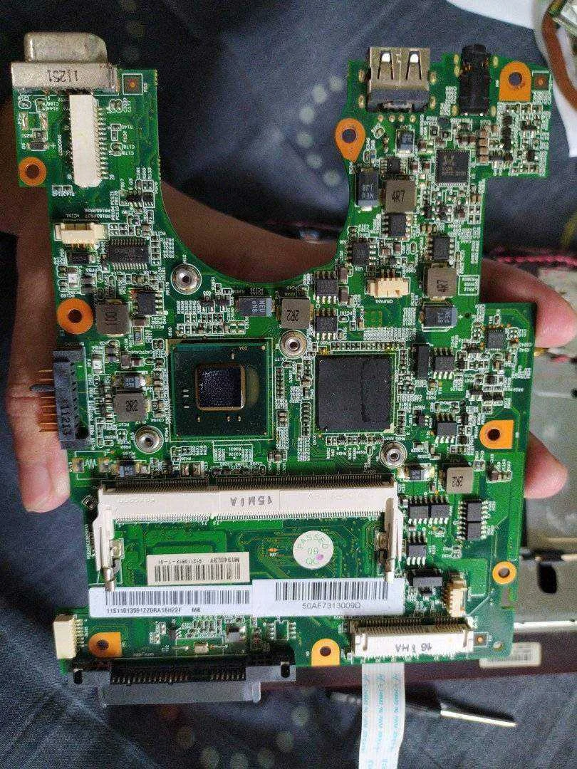

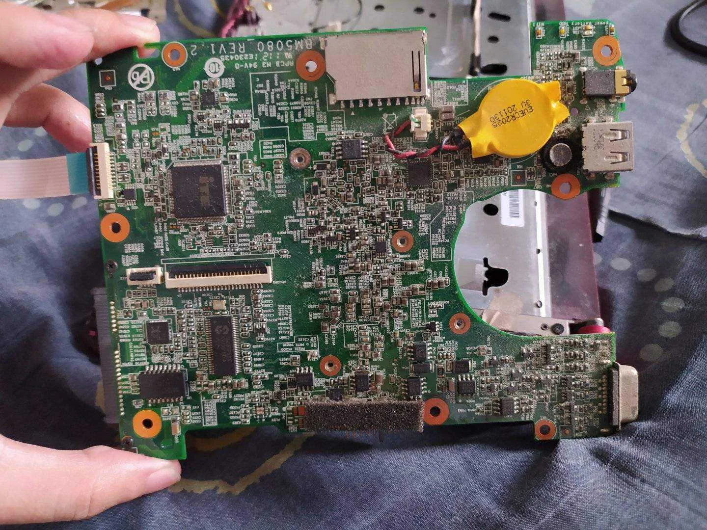

tinry ko po buksan netbook ngayon at silipin motherboard di ko mahanap cmos battery (lenovo ideapad s100)
[XX='ced17, c: 941967, m: 519669'][/XX] ok po nasearch ko na po. oorder na lang po muna ko online ng cmos pag di pa rin gumana baka nga topak na moba. salamat sa suggestion. hihintayin ko pa order ko dumating
