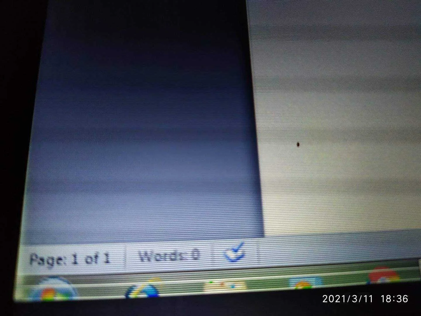

ganyan din yun akin papunta na yan sa pink screen tapos flickering na.. reason nyan is marahil power fluctuation sa charger at paggamit sa laptop habang nagchacharge. mahabang explanation kasi marami ako ginawa sa akin,

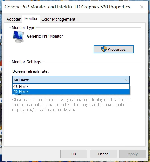

una, ginawa ko yung pag change ng screen refresh rate, Settings> advanced display settings> Display adapter properties> monitor tab | pag nanjan kana, try mo pagpalitin yun refresh rate. pag ayaw magawa jan punta sa pangalawa.

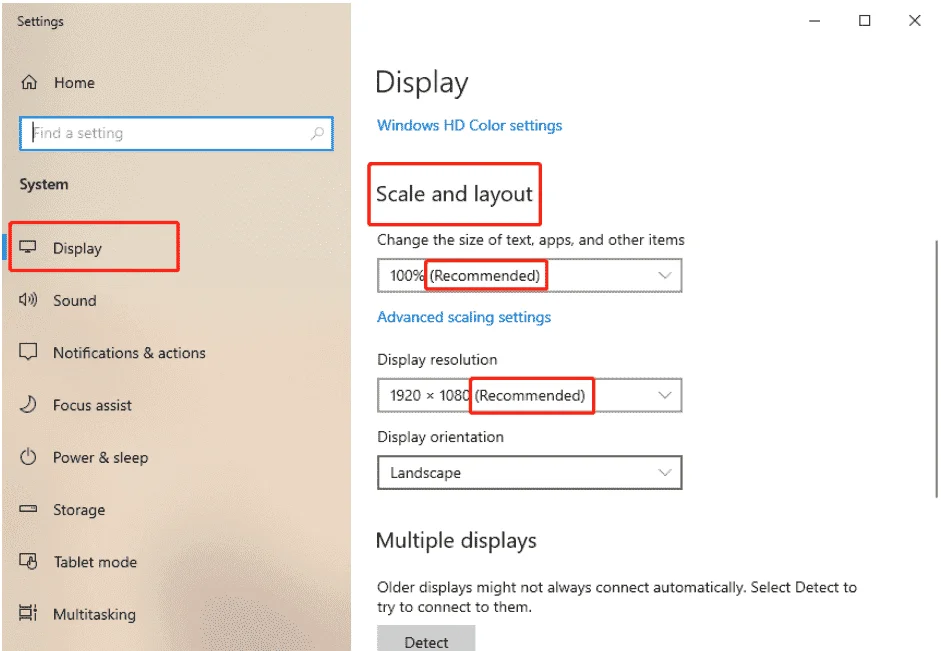

Pangalawa, try mo naman yung changing ng scale resolution. Settings> Display. try mo magpalit palit ng display. pag ayaw rin maayos punta sa pangatlo.

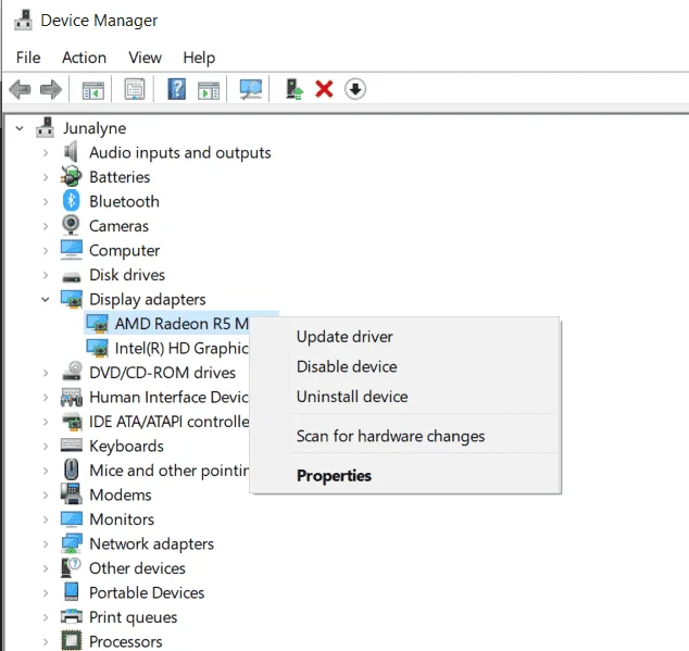

Pangatlo, update mo yun graphic card driver. Control panel > Device manager> Display adapter > choose adapter right click then update. Pag ayaw paren punta sa pangapat,

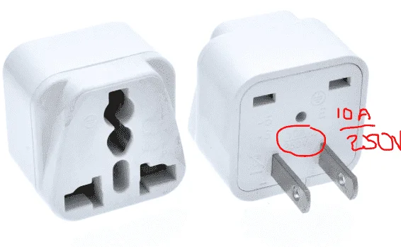

panlima, sa charger mo kung ginagamitan mo ng universal plug adaptor palitan mo. dapat 10A/250V lang wag mataas meron kasi nyan 13A/250V at mataas pa. check mo sa charger kung anong dapat jan na adaptor. akin kasi nabili ko lang sa tig bente bente ayun dahil jan nagkaline yun screen at nag flikering, nun pilalitan ko na tamang plug adaptor mga after 3days biglang nawala mga lines at bumalik sa ayos. pero kung ayaw parin, punta ka sa pang anim.
