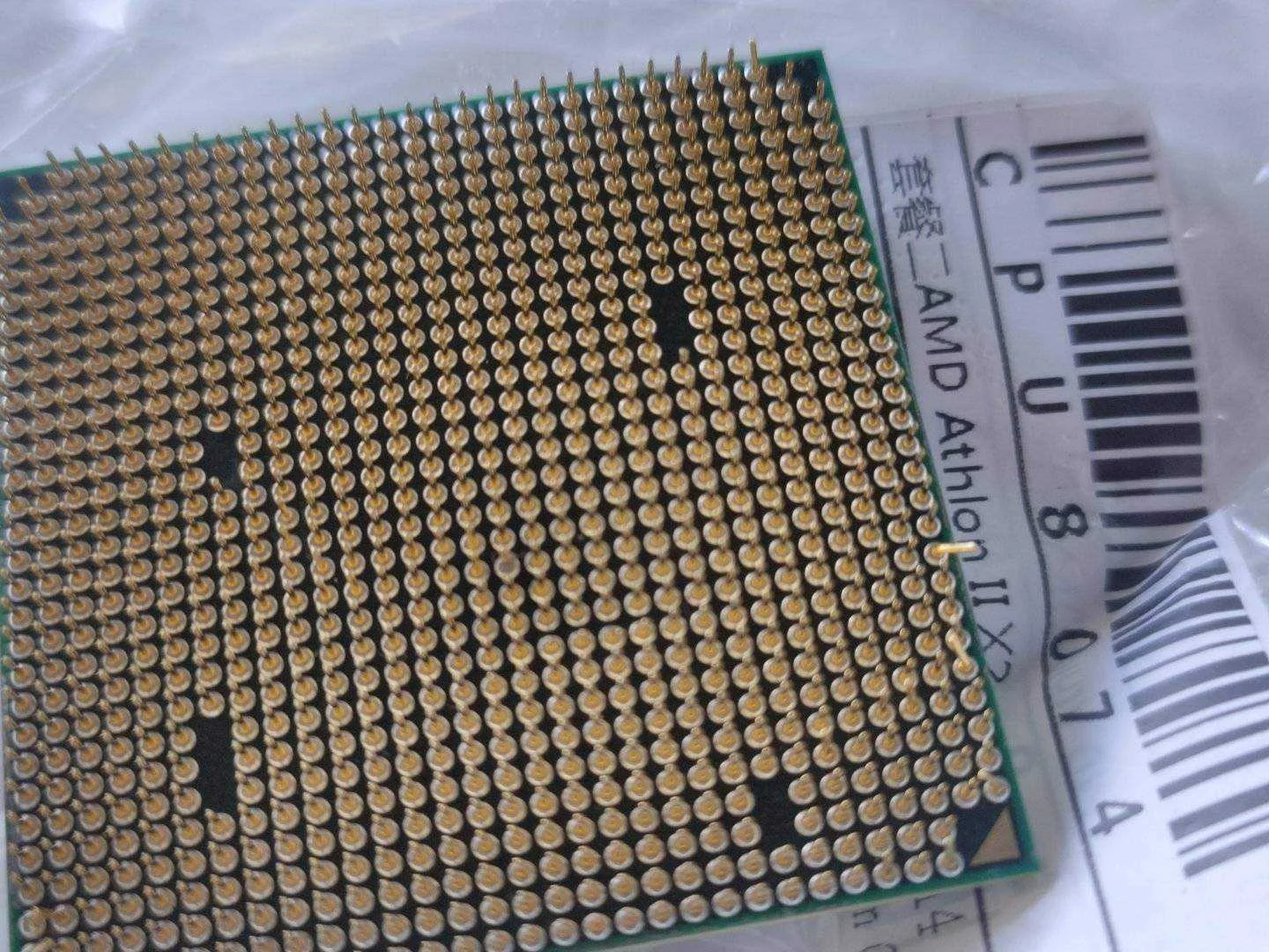

Mga lods. meron akong lumang pc. as in lumang luma. specs nya ay 1gb of ram ddr2 amd semprom le 1100 ata to. tapos nag oopen sya. ngayon bumili ako sa lazada ng cpu which is athlon 245 x2. so nag update muna ako ng bios. kasi supported ng mobo ko ung am3 processor. ngayon pag salpak ko ng athlon e ayaw mag boot. no signal sa monitor. pero umaandar naman ung mga fan ko. tanong ko lang. may compatibility paba sa cpu at ram? 1gb of ram 667 mhz ung nakasalpak. pag sempron gamit kong cpu nag boboot naman pag ung athlon no signal. nasisira ba ung processor? or di lang compatible sa ram? sa mobo ko sure ako compatible. nasearch kuna ung mobo ko.

ito rin una kong hinala lods. kasi pagdating ng processor maraming bend pins. so inayos ko pa. ang hustle kasi mag return.

Yes, possible na di compatible ang cpu and/or ram mo sa mobo.
compatible naman siguro ung ram boss kasi yon din ung dating nakakabit sa mobo ko. tapos ung cpu naman compatible din sa mobo kasi nag research na ko about sa mobo ko. diku lang alam bat no signal pag nag athlon ako. pero pag ung dating processor nya okay naman. maaaring sira kaya ung athlon processor?
sira na yan paps, pa refund ka. ang hassle pa naman sa pagrereturn ng item
160 pesos ko lang din nakuha sir. diku na paparefund. babawi nalang ako review ko sa item nila. ang malas ko naman haha. di na nga kaya mag build ng mahal kaya ung mga mura nlng binibili ko pang microsoft office ko lang sana.online class kaso minalas pa. btw thankyou sir
