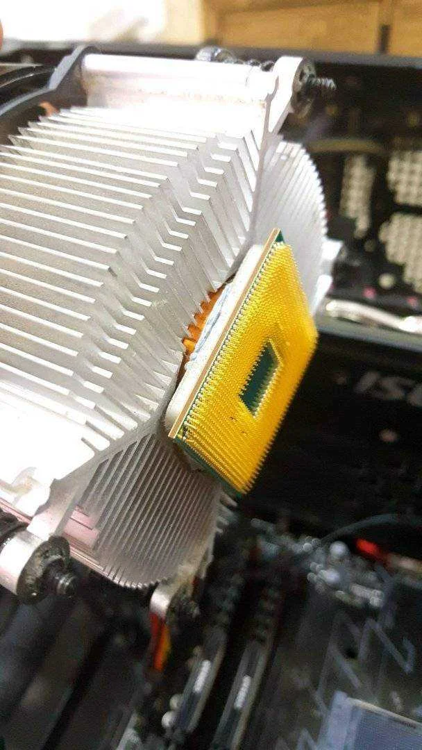

Ano kaya cause nito bakit nadikit iyong cpu sa cooler?
Tumigas yung thermal paste/pad. Painitin niyo lang po konti gamit blower tas lalambot na yan
Natanggal ko na po siya gamit ang flat screw pero ang weird ay nag apply ako ulit ng thermal paste tapos pansin ko parang tumitigas nanaman. So baka iniisip ko baka nag overheat kaya ganoon
probably cause nyan thermal paste na natuyo or ewan hahaha
try mo painitin mag run benchmarks ka lods
edit; pag di pa din kinaya sinulid dahan dahan mo na lng
Baka hindi bagay yung cooler sa cpu? Mas malawak yung area ng cpu kaysa sa cooler. Which is why naeexpose sa hangin at tumitigas yung paste. Dapat baliktad po, mas malawak yung contact point ng cooler.
I think yan talaga downside ng gamit mo boss.

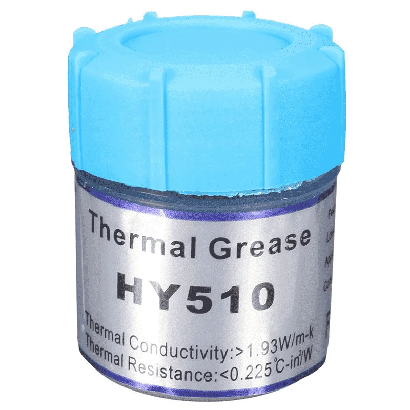

Ito ba yan? gamit ko kasi dati ganyan din madalas din nai-stuck sa cooler cpu ko pero after ko magpalit ng ibang thermal paste di na ko nakgaproblem.
