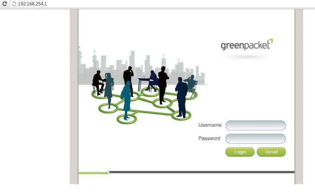

hello good evening po, hingi sana ako tulong sa bm622m 2013 modem ko, dinowngrade ko kasi green packet tapos ok naman, kaso hindi ko mapasok yung mismong gui nya, laging mali ang username and password..pero ang IP ng modem ko is 192.168.254.1.. baka meron kayo alam na tut para dito.please help me. thanks a lot.

sir nasubukan ko na ireflash eh..pero sa greenpacket pa din sya pumapasok na gui kahit ang IP nya is 192.168.254.1..
meron ka ba tut pano mag reflash baka meron mali ako ginagawa? thanks sir
sir, nagawa ko na..pero ngayon hindi na ako makapasok sa gui, hindi na lumalabas yung greenpacket na gui..tapos lagi pa identifying yung connection ng network..hindi ko na alam gagawin dito sa modem ko.

sir salamat sa tut..ginawa ko naman pero ayaw pa din mag login dun sa gui eh..admin admin ginamit ko ayaw..user user ayaw din..smart smart ayaw din...
