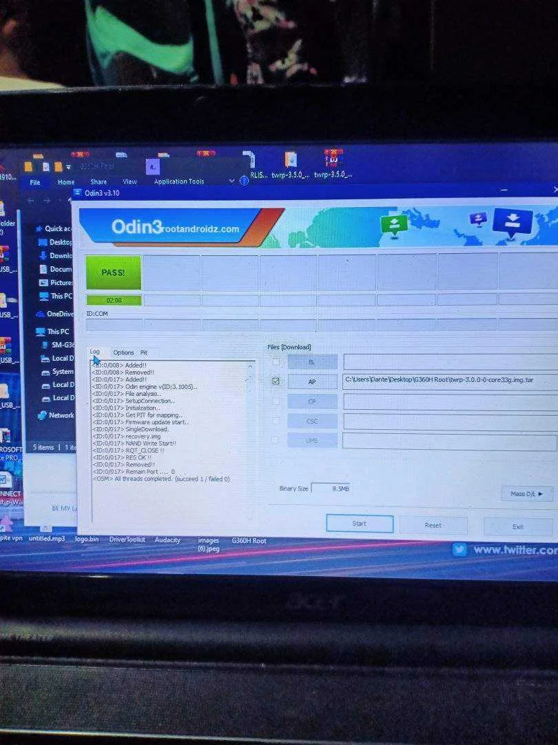

bale ganto kasi nag install ako ng twrp gamit odin kaya lang pag binu boot ko same stock parin yung bootloader nya hindi pang twrp ano kaya problema
Sa pag flash ng twrp you need twrp version na capable sa phone model mo At need mo ng vbmeta.. or kung gustom mo ng custom recovery i suggest based pitch black recovery project na pie based.
At isa pa need mo ng USB driver para sa mag successful ung flash ng twrp or custom recovery mo.(I experience ng madaming bootloop sa pag gamit ng twrp pag nd mo alam gawin ito or without proper guide sa mga dev mabrick phone mo.)
