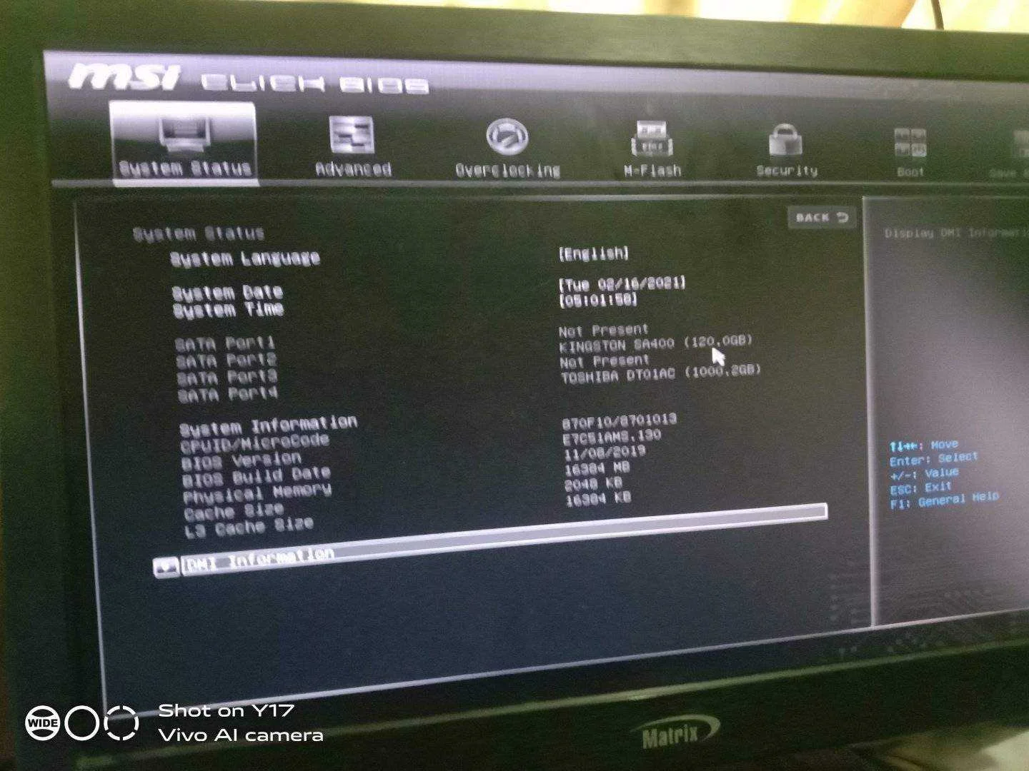

May na e build akong PC,
RYZEN 3 3100, A320M-A Pro, Hyper X 8x2, GTX 1650, SSD 120GB, HDD 1TB (2ND HAND), PSU CV550 80+ BRONZE. may Problema po yung OS. kaso di ko alam paano mag download ng DRIVERS WINDOWS 10. May flash drive po ako.. Willing to pay po sa tuturo 50 pesos 🙏

bat nasa hdd windows niyo boss? Dapat nasa ssd. Tanggalin niyo muna hdd, ssd lang isaksak niyo tapos iinstall niyo ulit yung windows gamit yung cd. Tapos pag nakaboot ka na sa windows i-update mo agad para maupdate din yung drivers. Yung geforce experience need mano-mano niyong idownload para sa gpu niyo
kilangan mo po eh re install ung OS, bago po lahat ng components mo, iba po drivers na naka install, pwd mo nmn unistall lahat ng previous drivers kaso mas mabilis pa pag fresh OS ang eh install mo, besides may SSD ka nmn. jan ka install ng OS hindi sa HDD.
  • para maka install ng bagong OS, lagay mo ung bootable USB mo tapus
  • pumasok ka sa BIOS,
  • punta ka sa BOOT,
  • hanapin mo ung override BOOT device, jan naka list mga naka connect na drives sa board mo,
  • select mo ung bootable USB mo.
kng may files ka sa HDD lipat mo nlg sa ibang drive nung HDD para after mo ma install ung OS mo sa SSD pwd mo ma access ung files mo sa HDD.
NOTE: hindi na gagana mga programs sa HDD mo kng sa SSD ka nag install.
ganito gawin mo. format mo muna linisin mo laman ng ssd mo. clean format then boot ulit after.
lagay mo ung cd ng os mo like win7 or win10.
kung naka flash bootable ka naman set mo sa bios mo o kung ano man yang board mo.
choose ssd para sa new install os
done.
Gawin mo ung mga sinasabi ng mga tropa sa taas. Reinstall mo ung os mo. Pero mas preffered ko ang win 10, dun sa drivers naman, may kadalasan na basic drivers para makarun ang pc. Saka ka pumunta sa driver download page ng manafacturer mo.
Parehas tayo ng setup, Msi mobo saka ryzen cpu.
Need mo ng gpu driver
Ung sa boot loop naman, hanap ka ng ibang pc download ka iso ng os saka mo i kopya ang os sa usb gamit rufus.
Tapos pag di pa rin gumana, Patayin mo secure boot kung meron, tapos siguraduhin mo UEFI ung boot option mo. Hanapin mo sa mobo
Goodluck TS!
Download ka lng from other pc, theN pag na boot mo na windows sa flash drive, saksak lang sa pc, then go to bios > change boot priority to flash drive, then restart. After install, connect mo sa ethernet cable at mag download ng driverpack solution, then voila, set up na pc mo
