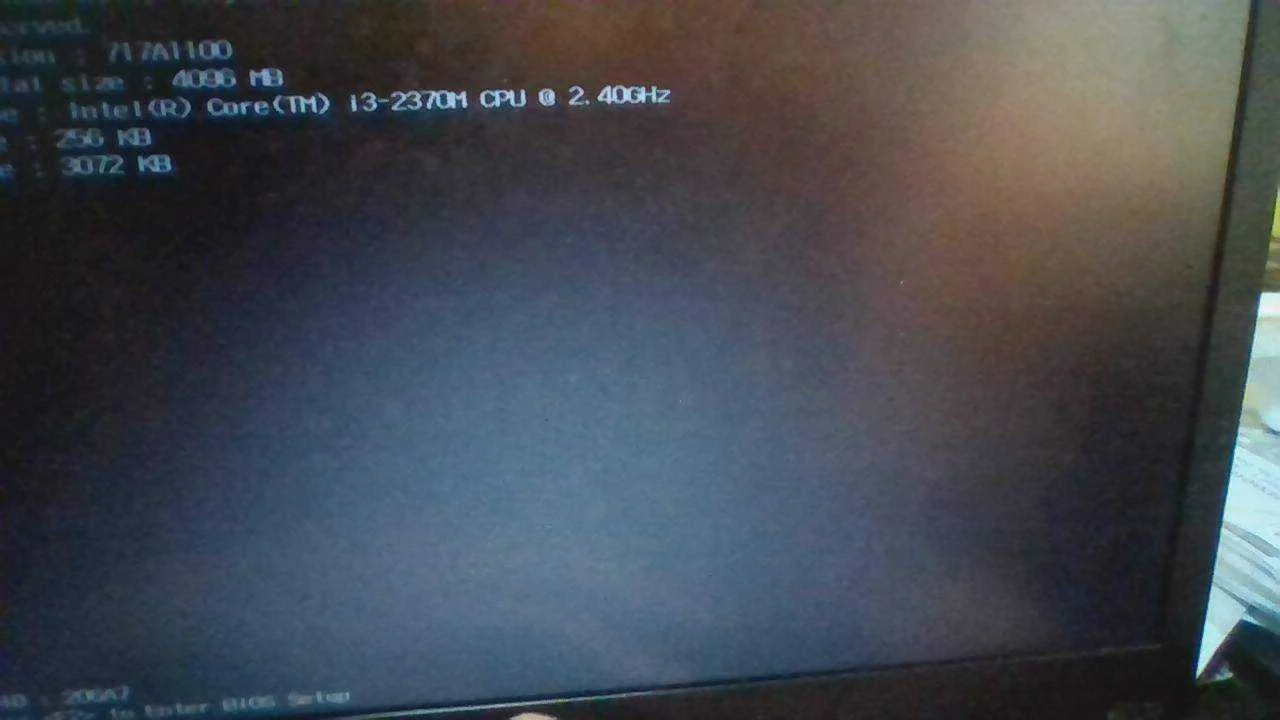

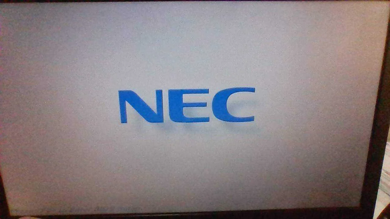

Patulong po ngayon lang kasi ako nakaencounter nang ganito stuck logo po yung lappy tapos hindi ko rin sya masystem repair o di rin ako makapunta sa bios kasi ayaw gumana ng mga keys except kay escape. Mula F1-F10 kahit si Del ayaw parin gumana....
jan po sya nagsstuck at kahit pa epress ko yung mga Fkeys ayaw parin kahit yung nakalagay sa ibaba nyan na press F2 para makapunta sa BIOS ayaw pa rin gumana...
ang gumagana lang na keys is yung ESC may nakalagay pa rin po jan na Press F2 to Enter Bios setup pero ayaw pa rin gumana
