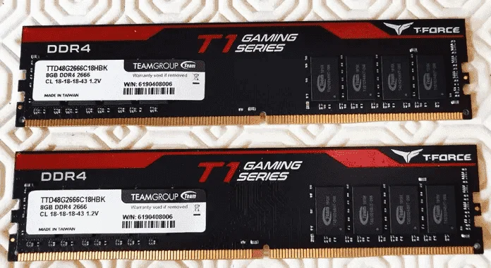

usually sa OC sir pa chambahan lng, baka po kulang ung voltage or masyadung ma baba ung timings na d na kaya nung ram, ung ram kasi na 2666 meaning yan ung tested frequency sa listed timings nya, ma kikita mo po yan sa side nung memory
kng ma kikita mo po ung timings ng ram na to is 18-18-18-43 sa 2666mhz at 1.2v. so kng gusto mong eh OC sa 3000mhz adjust mo din po ung voltage or timings.
sa mga bagong board may set OC profile cla sa RAM other than sa XMP profile nung mismong RAM, kaya medju madali mag hanap ng stable profile, d ko lng po alam kng meron din sa A320 na boards, kng wala po pwd na ikw nlg mag set manually.
usually sa RAM na naka set sa 2666 ay 2400 ung default nya kng hindi mo eh activate ung XMP, minsan sa mga cheap na ram kahit naka rate sa 2666 hindi din stable.

ayun, sakto lahat ng na-experience ko doon sa sinabi mo boss. nadagdagan din kaalaman ko tungkol sa system na gamit ko. newbie palang kasi ako sa pag bbuild. kaya sumasagap pa ako ng details and info doon sa ka parehas kong system, maraming salamat boss. , regarding naman dyan sa photo attached boss, ayan ba gamit mong ram today?
