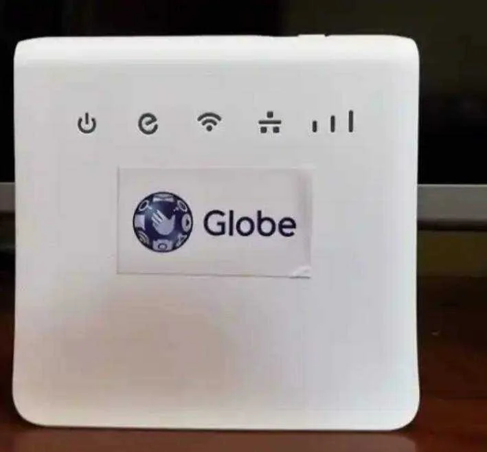

May paraan paba para mapabilis ang usad pagong na data signal ng Globe At Home wifi namin gamit mga VPN any tips po mga ka PHC..
Depende po sa location niyo. Ang default band ng mga GlobeAtHome modem is band 41 (2500mhz). Usually congested po ang band 41. Malakas lang pag madaling araw. Ipa admin access niyo po ang modem niyo para maka switch ng ibang band.
Depende yan sa Location at Frequency Band yan kung saan mataas makasagap ng signal Modem mo.
sakin Band 28 ako naka connect full bar. Pero dapat naka access ka sa Admin mode or Code Trick para maka access ka sa Admin.
Pag naka default sakin naka band 41 which is automatic sya sa band 41. at 2 bars lang sya. kaya kailangan tlga manual sya papalitan para naka lock lang sa kung alin ang Frequency na malakas sa Location nyo.
sana maka tulong
