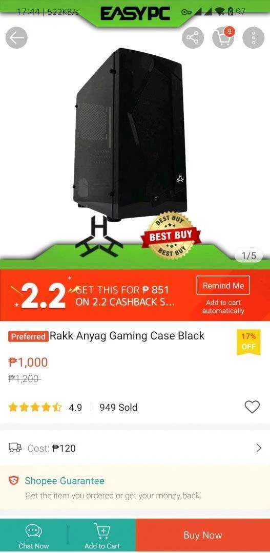

I think standard MATX ung 9010 at 9020, pero tingin ko kilangan mo din eh mod ung case na lalagyan mo, naka transfer na rin kasi ako ng refurbished na PC mula na mula sa banko, nag drill lng ako ng 2 standoffs at isang PCI slot para mag kasya ung GPU, bumili din ako nung adapter kasi wala itong 24 pin slot, expect ka lng sir ng modifications sa mga ganyang build kasi hindi talaga sila intended for gaming pero ung specs pag nag lagay ka ng GPU at PSU ay maganda for entry level gaming.
P.S.: ung fan at fan bracket kinuha ko lng din sa lumang pre built, d ako sure kng kakasya ung LGA na bracket.
Pwede na kaya to paps?
