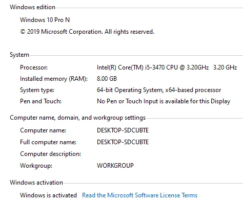

Problem:
Mag lalag yung pc ng at least 2 secs. After that, mamatay yung monitor ng 2 secs then mag oopen din. Di naman namamatay yung whole pc, monitor lang. Annoying kase though di naman sya malaking sira.
How Often:
Depende eh, minsan 30mins umuulit, minsan naman every 15mins
Other Info:
1. Based sa mga nasearch kong problems, baka daw monitor sira, so nag try ako gamitin TV, same problem pa den.
2. Update ko daw yung drivers, updated naman na
3. Palitan ko daw refresh rate. Kaso stuck sa 59-60hz lang dahil naka VGA sa monitor to HDMI sa cpu.
Di ko na alam gagawin ko, sana may makatulong.

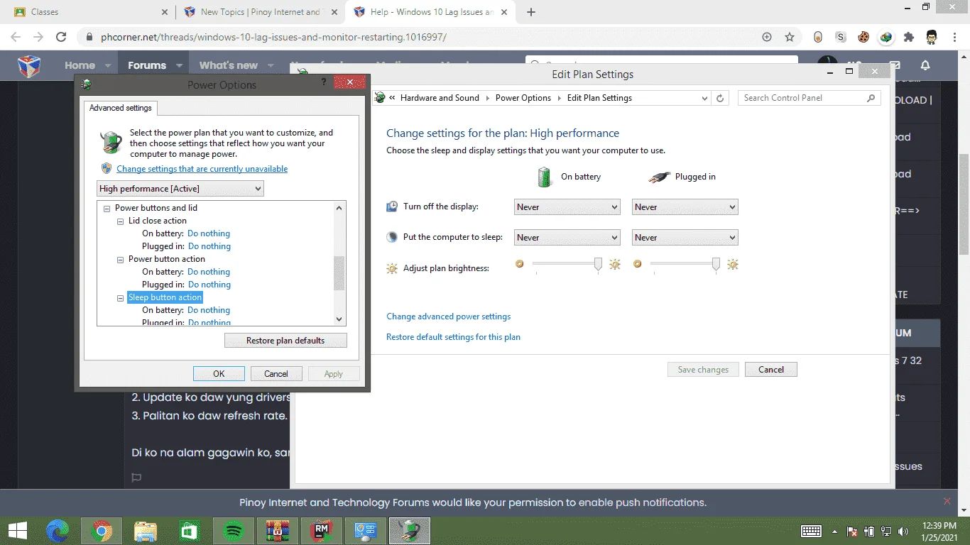

try mo 'to sa advance power option paps, idk kung same issue tayo kasi ganyan din yung laptop ko pero nung ginawa ko ito sakin hindi naman na namamatay matay. Kung hindi mafix dito baka sa GPU, CPU o RAM na yan paps.
yan muna gawin mo. sa power option ka muna sa windows.. yung monitor lang ang nag off after 15mins pero hindi nagshutdown ang pc... kung may problema ka pa baka sa hardware na problem.
Un lag issues ask ko lang kung naka hdd ka? if yes yan un reason kung bakit laggy un computer mo. try to replace it ssd. try en tested ko na yan sa windows 10 ko 12gb ram 1TB hdd tapos built in gpu pero nun nag ssd ako 12gb ram 120gb ssd 1tb hdd at built in gpu no lags na. at common issue yan sa windows 10. dito sa work ko bagong bago un computer pero napaka lag tinanong ko kung hdd un gamit sabi kaya yan lag kasi hdd lang kahit google chrome lang naka open napaka lag na.
