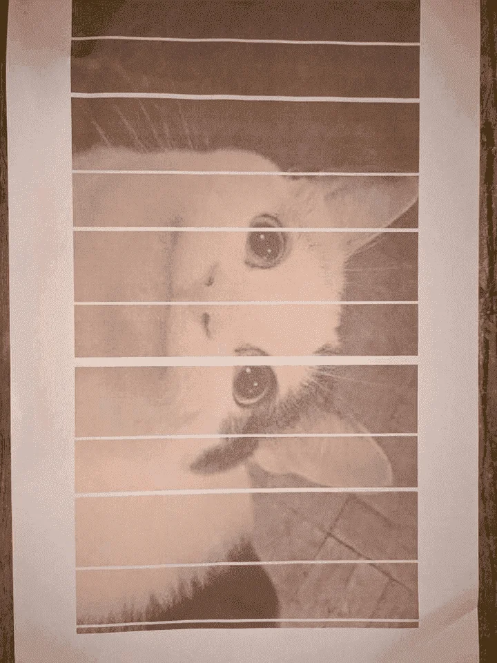

❓ Help Canon pixma g2010 lumalaktaw print. Any suggestions mga boss?
Yamite UWU
Eternal Poster
Print niya. Sobrang hassle online class pa naman di ako makapag print ng materials ng maayos :<
Any suggestion mga boss kung anong remedyo
Nagawa ko nang:
Clean print head (maraming beses)
print head alignment
Ink flush
Nalinis ko narin yung timing strip
Much appreciated po willing to give a small reward sa makakatulong :<
Yung banda sa roller yan, pag lumalabas na ang papel. Yung ilalim niya naiipit na at nagkakangipin na yung dinadaanan ng papel. May nakita ako na ganyan sa YT at ginaya ko lang at pinutol ko lang yung mga blades niya.
Di po talaga durable cartridge ni G2010, change na po talaga yan....
Kaya mas prefer ng Printing Shops si Epson kasi pwede halos lahat na Ink (pwede sa pigment) tapos tipid rin ng ink.
Mukhang switch to laser printer nalang talaga ako mga boss huhu. Mukhang mahal pa repair pa nito. Salamat
