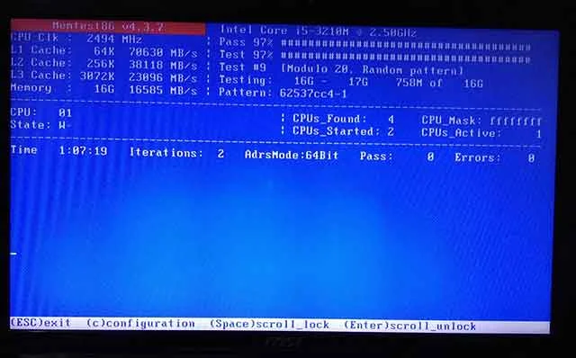

Random BSOD rin issue ng lumang laptop ko. Random blue screen kahit naka-idle lang. Tsaka sobrang bagal pa mag-boot and load ng apps. Dami na palang errors ng RAM. Corrupted pa ang ibang system files due to the faulty RAM, kaya laging 100% CPU usage. Na-test ko each RAM module sa MemTest86. May errors sa dalawang module, kaya bumili na ako ng dalawang bago na same brand and model.
Download ka ng MemTest86 V4 legacy (not version 8). Install mo sa USB thumb drive, tapos i-boot mo. Yung luma kong RAM na maraming errors, na-detect kaagad within 5 minutes. Yung bago, 0 errors kahit mahigit isang oras nang tumatakbo ang MemTest. Wala nang errors sa bago. After re-installing Windows 10, wala nang BSOD, nor 100% CPU usage.

Dun sa luma kong RAM na 2 x 4GB DDR3, inisa-isa ko kasi di ako sigurado kung alin ang may errors. It turned out na parehas pala silang may error. Yung pinalit ko na bago (2 x 8GB DDR3), sabay nang naka-install nung nag-test ako. Wala naman errors, kaya di na ako nag-test further na paisa-isa lang.
