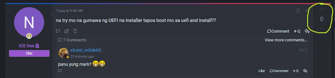

[XX='siLent_mOde00, c: 658972, m: 1744976'][/XX] palitan mo ng GPT yung MBR sa partition scheme, naka enable na din yung UEFI sa bios mo diba, try mo na lang mag reinstall
Sana clean mo nalang yon paps then convert to gpt partation . Yan then nang yari sakin. Di ma detect yong driver nya sa hdd. Dika maka install ng OS. Dahil sa driver conflict. Cmd lang naka solve pero fresh gpt partation

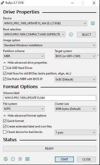

[XX='ICE Dee, c: 659072, m: 1620315'][/XX] thank you lods ok na.. yung installer lang pala problema ko pinalitan ko from MBR to GPT sa Rufus tapos yung HDD pinalitan ko rin sa cmd to GPT..
Thank you GodBless
yung portable USB installer ko boss nka.format as MBR using rufus, pero yung HDD is nka GPT formatted kaya yun k.nonvert yung hdd using cmd dahil hndi ma.install yung OS. Pagka convert ko yun na lumabas "Operating System not found",
