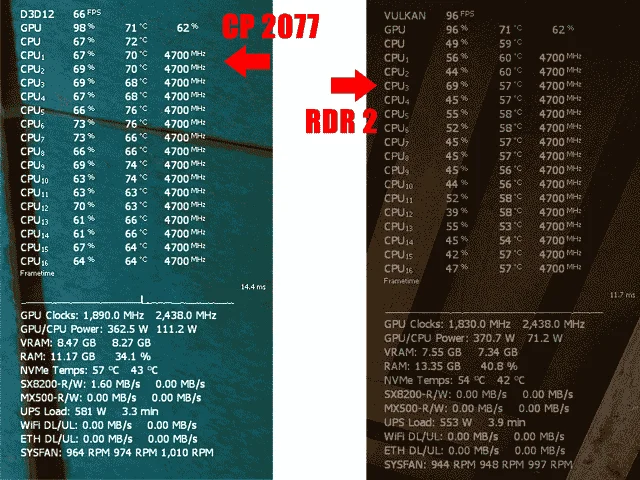

Ito boss in-game usage ko sa Cyberpunk tsaka Red Dead Redemption 2. Naka-max settings lahat sa 1440p. RTX Ultra/Psycho naman dun sa Cyberpunk, DLSS Quality. Malakas konsumo ng Cyberpunk sa CPU. Umaabot ako 80 C sa CPU kung mainit ang panahon. Eh stock speed lang ako tsaka 280mm AIO. Kapag na-overclock ko pa kahit 100 MHz lang, papunta na siguro akong 90 C. Malakas rin konsumo sa kuryente. Di na sulit. Wag mo nang i-auto overclock kung smooth na ang laro mo.

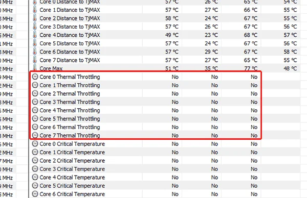

Meron akong Ryzen 7 2700 dito boss, pero ginagamit ko as server (Linux command line lang). Wala rin akong alam sa performance niya sa gaming. Tapos mali pa yung nabili kong RAM kit kasi pang Intel XMP lang pala yun. Di compatible sa B450 mobo, kaya 2100 MHz lang RAM speed ko.
Download ka ng HWiNFO64 tapos run mo as Sensors-only mode. Habang naka-open ang HWiNFO64, maglaro ka ng game, o kaya run ka ng benchmark tool, like AIDA64 Stress Test or Cinebench R20. Makikita mo sa thermal throttling kung Yes or No. Malabong mag-Yes yan kung naka-stock speed lang CPU mo. Sa naka-overclock kadalasang nagte-thermal throttle.

[XX='gabotron, c: 652176, m: 1754261'][/XX]ah naka no kc skin boss pro sab ni google mrn daw 85c. akala ko kc boss makikita cya agd pag nirun c app na hwinfo. salamat boss dami ko natutunan sau boss
[XX='Krugger0326, c: 652197, m: 1310389'][/XX]
Malaki yata impact ng thermal throttle sa gaming boss kasi bababa ang clock niya sa gitna ng laro. Magkaka-stutter yan. Di mo rin malalaman na na-trigger na pala ang thermal throttle unless may monitoring tool ka like HWiNFO.
