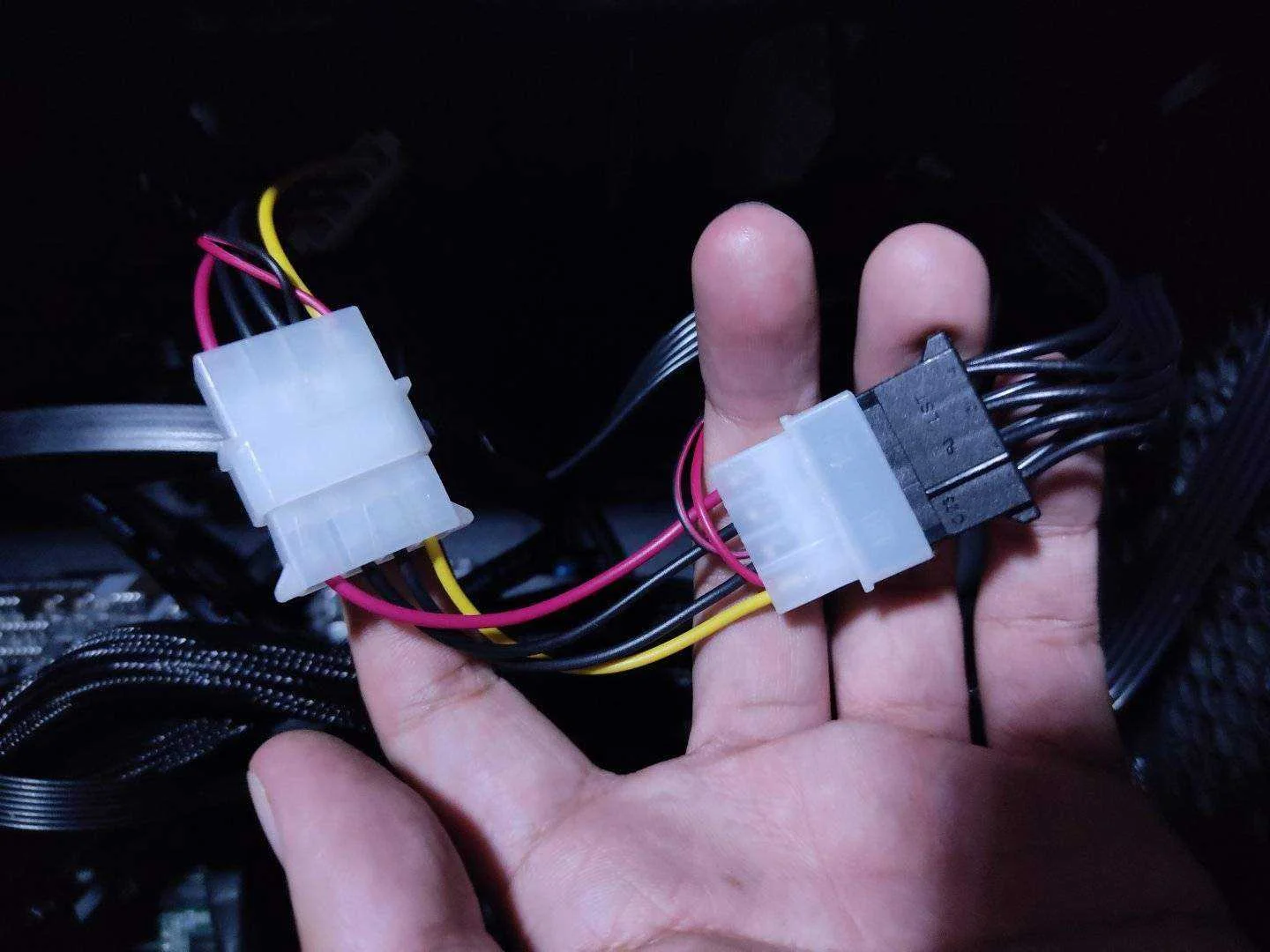

Bali yung extra fan lang nakabit ko diretso sa PSU . Eto:

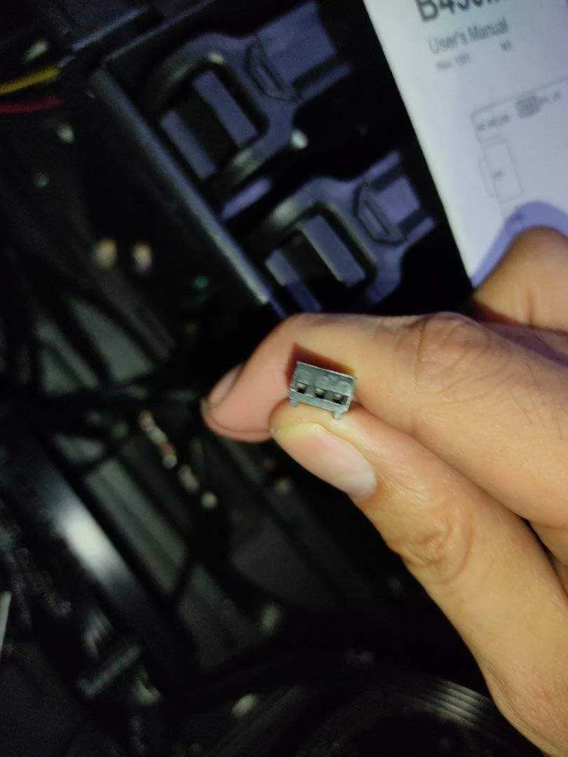

Kaya lang 3-PIN yung nasa photo mo na fan connector. Compatible pa rin naman, pero walang fan speed control ang 3-PIN fans kapag i-connect mo sa 4-PIN header ng mobo o hub. Bale tatakbo siya palagi @ full speed, tulad ng ginawa mo na rekta sa PSU. Mas maganda yung 4-pin fans kasi PWM. Pwede mong i-adjust ang fan speed sa BIOS/UEFI based on system temperature, which reduces noise and power consumption.
