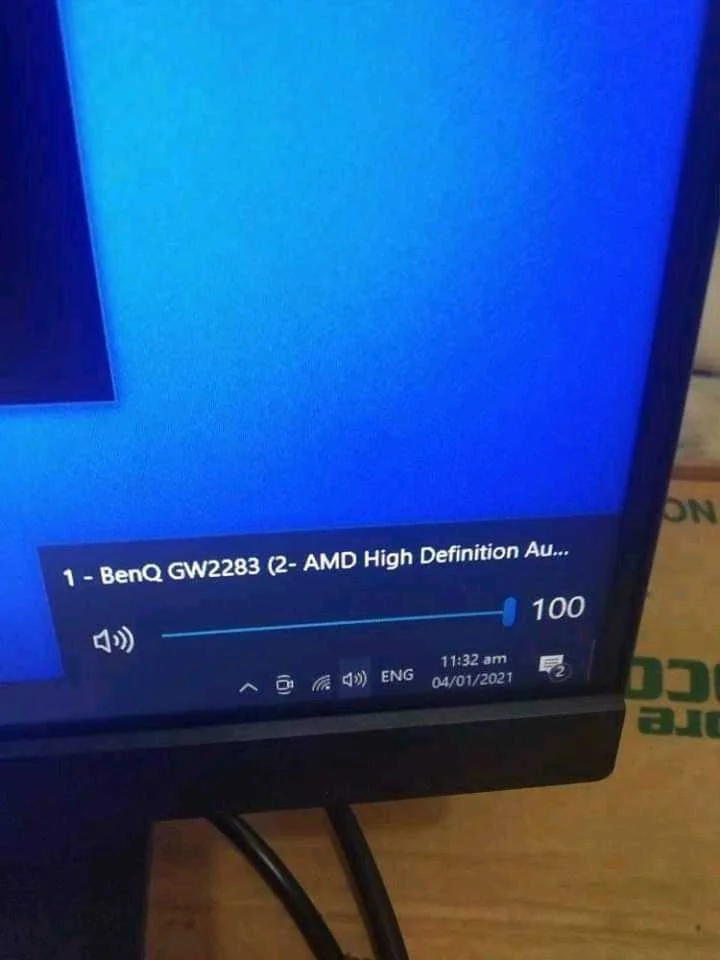

No sound po ung monitor kahit may built in speaker po ung monitor ko...
Hindi naman po naka mute tas naka 100 yung volume..

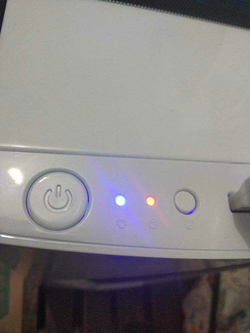

Tas ung red light po nag biblink...

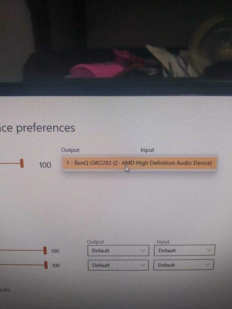

right click mo po ung speaker icon, tapus select mo ung -> "open Sound settings"
then scroll mo sa baba ma kikita mo ung -> "app volume and device preferences" click mo lng
tapus palitan mo ung output nung video app or browser na ginagamit mo sa speaker nung monitor mo.

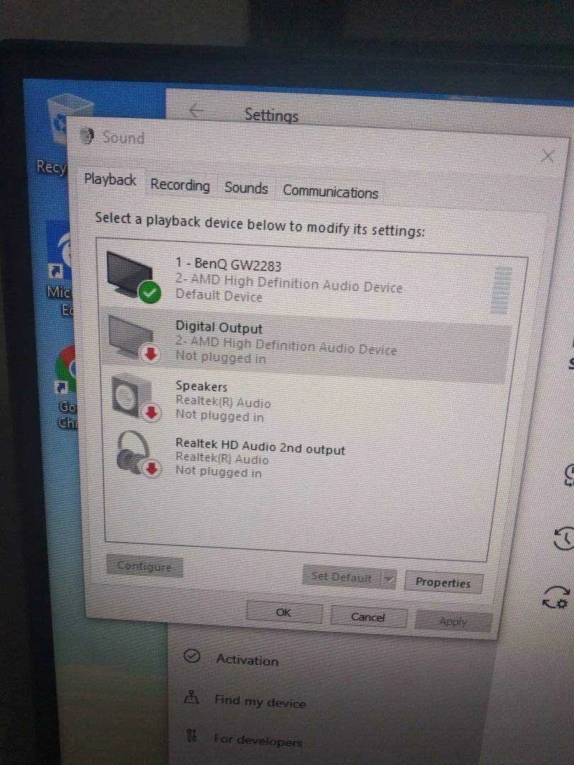

Hard drive indicator iyun kaya normal na nagbliblink yan. Also nacheck mo na ba yung drivers niya sa HDMI like if meron kang GPU or Integrated, kailangan meron ka makikita sa sound properties or sa device manager.
Integrated po gpu ko...naka apu po ako,R3 3200g..

Pwede mo rin macheck sa device manager and hanapin mo yung mga nakaexlamation mark sa drivers. But if wala ka naman makita, try mo magreplace ng HDMI, gamitin mo yung HDMI na kasama sa box nung monitor.

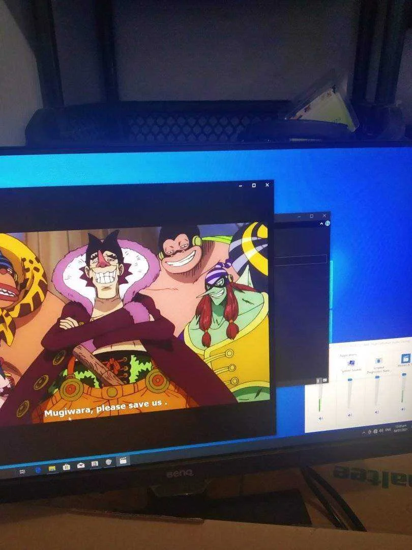

ok naman po sir ung settings nyu, wla po ba volume control ung sa monitor mismu? or baka naka adapter ka po na vga to hdmi, naka default nmn ung speaker nyu, detected nmn nung windows talagang walang sound lng, baka po sa monitor mo may volume control or baka po naka adapter kayu na vga to hdmi.
Hindi po ako naka adapter boss...bumili ako ng hdmi sa shopee,kasi vga ang kasama na cable ng monitor ko...
Na i stress ako dito🤣🤣
Kung pano papa tunugin...may built in speaker naman monitor ko....
Defective kaya sound ng monitor ko???
