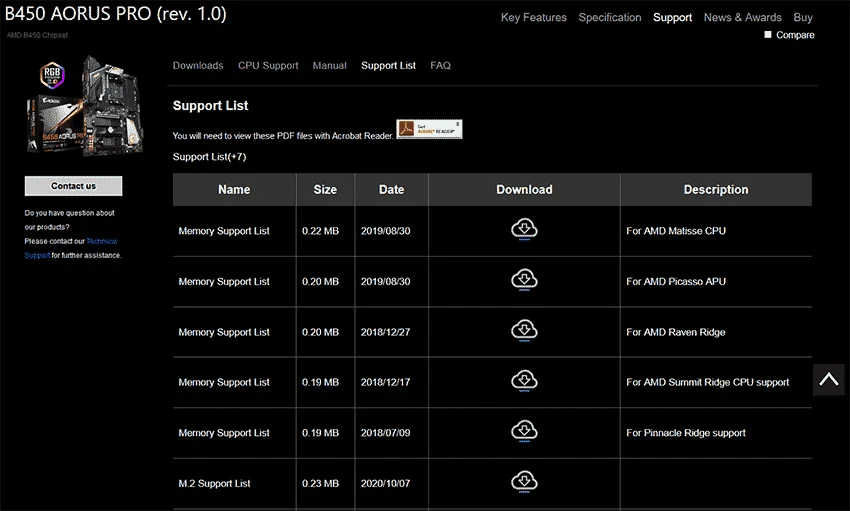

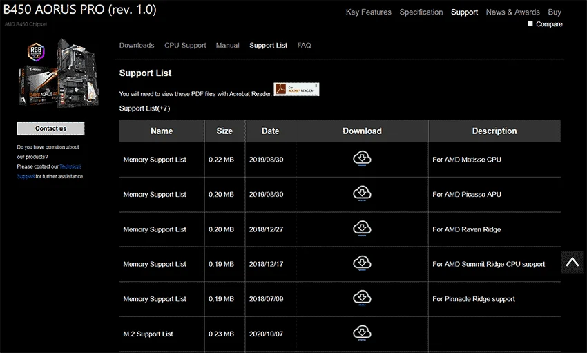

Hindi garantisado ang RAM speed, kaya may nilalabas na RAM Compatibility List ang bawat motherboard manufacturer. Diyan mo malalaman kung anong brand and model ang na-test na nila at kung anong speed ang makukuha ng brand and model na yun.
Hindi porket bumili ka ng RAM module na rated @ 3000 MHz eh yun na rin ang takbo niya sa motherboard mo. Kaya nga may binibentang dual channel kits. Ito yung garantisado ng RAM manufacturer na stable talaga at a certain frequency. I-cross check mo ngayon ang brand and model na yan sa compabitility list ng motherboard. Kung wala sa listahan, hindi rin garantisado na makukuha mo ang rated speed ng RAM. At the very least, same brand ang bibilhin mo para lesser ang risk ng mismatch. Kung magkaibang brand yan, expect it to run at the lowest speed.
