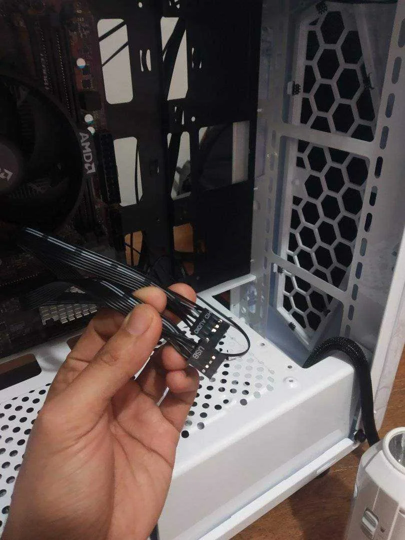

🔒 Closed Sana po mapansin agad..HD AUDIO At USB front panel,,San po ikakabit sa mobo???
Jie999
Grasshopper
Pasensya napo mga boss...kailangan ko lang po kasi ng sagot kaagad kaya nag post ako...
Pa help po ulit...saan ko po ikakabit tong USB tas HD AUDIO???
Msi a320m-a pro max po mobo..
Thanks po ng marami....

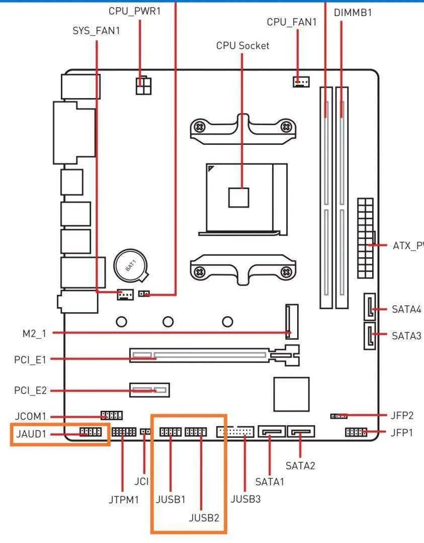

Just read the some name on motherboard and it usually you can find it on the edge of the board. Sample,

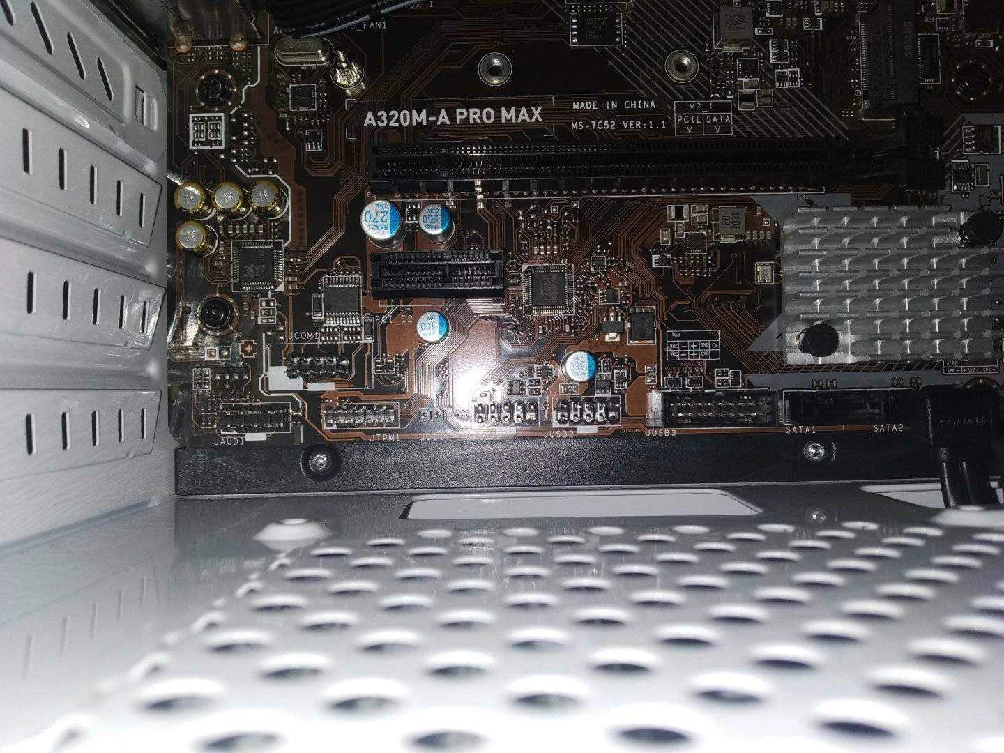

Ito po kasi mga nakalagay sa mobo(msi a320m-a pro max)
JAUD1
JUSB1
JUSB2
JUSB3
Baka kasi di dyan ilalagay....
di ko po alam kung san ko isasalpak yung
HD AUDIO tas USB yan kasi mga pangalan ito po pic sa baba...
Thanks po sa respond...

yan yung extra audio/usb ports ng pc case. ganito ang ginawa ko at wala namang problema.
yung HD AUDIO plug isaksak mo dun sa JAUD1.
yung USB plug sa JUSB1 o sa JUSB2.
pag may USB3.0 na port sa case at kulay blue ang plug, dun isaksak mo sa JUSB3.
ayan din problema ko sa audio part eh, pag sinunod ko kasi yung nasa diagram, yung audio function lang sa likod pero yung nasa harap na may port din, hindi mag ffunction, bale kung gusto ko mag input ng earphone, speaker or headset, sa likod lang, pero yung nasa harap, wala. hindi din siya sira since new case,
