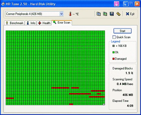

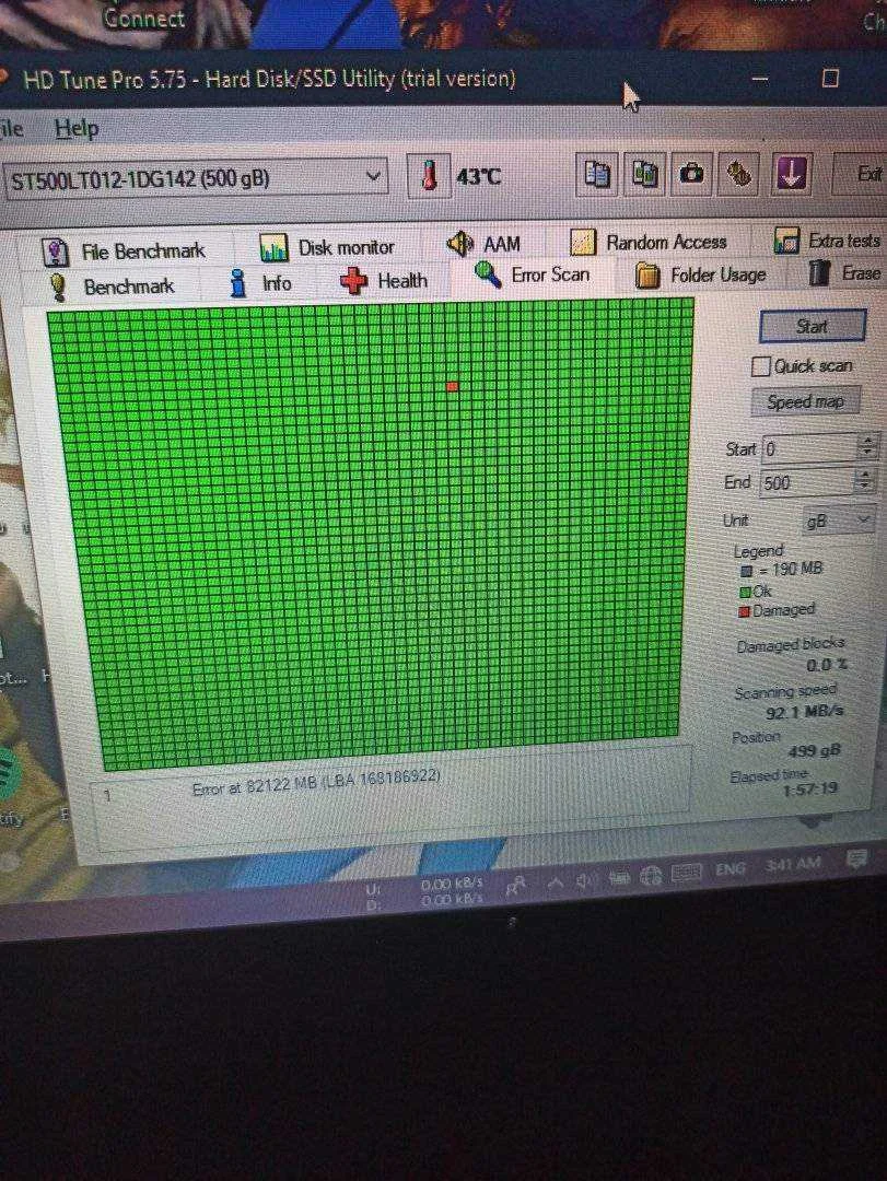

I-full error scan mo rin sa HD Tune. Ito ang ginagamit ko kapag may bago akong HDD at bago ko ilagay sa DIY NAS ko. Ilang oras din inaabot ng scan for an 8TB HDD, pero at least alam ko na sa simula pa lang kung defective.
Dapat green lahat para kampante kang safe pa rin gamitin. Kung may red blocks na, then think about replacing your HDD asap.
