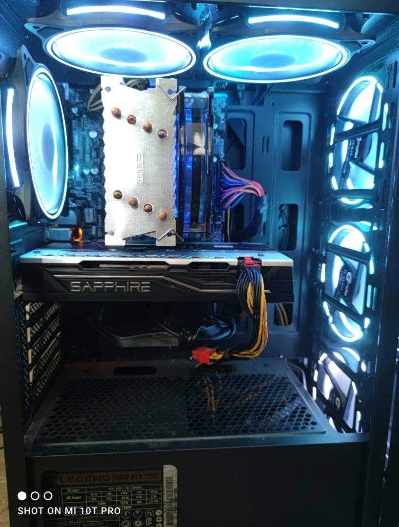

Mga master sa pc dyan, tanong ko lang po kung anong posibleng problema ng pc ko. Minsan ayaw madetect yung GPU ko (no display, ayaw din umikot ng fan) pero minsan naman okay sya.
EDIT: PSU lang pala hehe, nagpalit na lang ako ng branded para mas tumagal. Lock ko na po ito, ty sa mga sumagot.
try mo i eraser yung gpu mo then reseat then alis ka din ng ram isa lang gamitin mo baka isa sa ram mo faulty kaya ganyan . minsan di umiikot gpu if faulty yung ram or hindi enough yung psu mo .. or mali yung driver . if driver issue
search mo yung DDU .
Yun lang. Isa sa tatlo kasi ang hinala ko may problema: Board, GPU, or PSU. Since wala ka spare PC, mahirap diagnose kung alin sa tatlo ang may tama. Ruled out na ang BIOS (kasi nagawa mo na) at Power Connector (kasi napalitan mo na). Last resort, patignan mo sa Technician para makita kung alin ang may problema.
